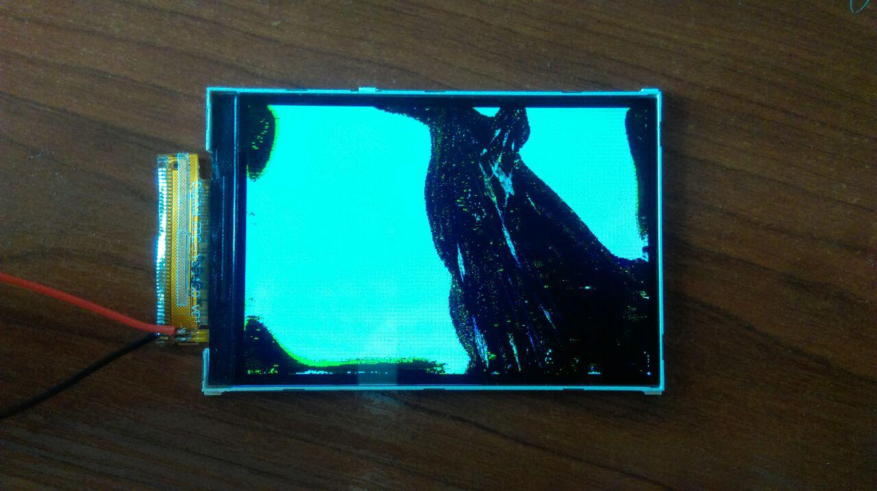

Хочу запустить дисплей от телефона, на дисплее маркировка FPC-Y83450. Datasheet'ов не нашел, какой контроллер стоит тоже не смог найти. Методом технического тыка запустил подсветку(дисплей колотый).
То что дисплей разбит, мне не сильно мешает, интерес в том чтобы запустить его. Есть у кого какие идеи? Управлять хочу mega32 или 328(ничего другого нет)

alex01981, вот это флэшбек из 2018 конечно. Я нашел что за контроллер таблице размеров, дальше в связи с не понятным пинаутом плюнул на это. Тогда не было у меня логического анализатора

Можешь закрывать тему, разобрался я с дисплеем, контроллер там стоит ILI9486.
Инициализация:
SendCommand(0x01); //Software Reset
SendCommand(0x3A);
SendData(0x55);
SendCommand(0xC2);
SendData(0x44);
SendCommand(0xC5);
SendData(0x00);
SendData(0x00);
SendData(0x00);
SendData(0x00);
SendCommand(0xB6); //Display Function Control
SendData(0x08);
SendData(0x62);
SendCommand(0xE0);
SendData(0x0F);
SendData(0x1F);
SendData(0x1C);
SendData(0x0C);
SendData(0x0F);
SendData(0x08);
SendData(0x48);
SendData(0x98);
SendData(0x37);
SendData(0x0A);
SendData(0x13);
SendData(0x04);
SendData(0x11);
SendData(0x0D);
SendData(0x00);
SendCommand(0xE1);
SendData(0x0F);
SendData(0x32);
SendData(0x2E);
SendData(0x0B);
SendData(0x0D);
SendData(0x05);
SendData(0x47);
SendData(0x75);
SendData(0x37);
SendData(0x06);
SendData(0x10);
SendData(0x03);
SendData(0x24);
SendData(0x20);
SendData(0x00);
SendCommand(0x36); //Альбомный режим экрана
SendData(0x28);
SendCommand(0x11); // Sleep out, also SW reset
_delay_ms(60);
SendCommand(0x29); // display on
_delay_ms(60);
