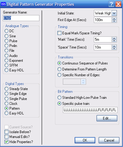

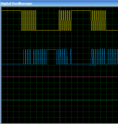

acckyiboxxx писал(а):
мне-бы только модель энкодера которая выдает все с таким дребезгом как на приведенной выше осциллограмме добыть , есть мысли ?
В протезе есть генератор с формой выходного сигнала по образцу.
Если повесить два таких, каждый на свою кнопку, сместив их друг относительно друга, то они вполне себе могут изображать искрящий энкодер:
2015-04-03_031454.png [4.56 KiB]
2015-04-03_031623.png [15.59 KiB]
