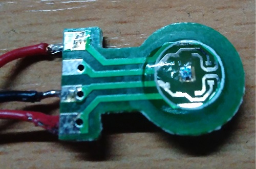

Пробовал ли кто нибудь играться с датчиком давления из цифрового манометра? Суть в том что там 4 контакта, плюс, минус, и два для снятия сигнала. Подключая батарейку и подключая мультиметр, все работает, но подключая датчик к AVR, не хочет работать, подключаю так же, плюс, минус, один контакт на ацп а другой на плюс или минус бесполезно. В итоге понимаю что нужно как будто 2 раздельных источника питания, но в маномтре все работает от одной батарейки.

А откуда известно, что он не работает? Он не извлекается из прибора, тот работает штатно, а мультиметр подключается параллельно выходу ? Ясное дело, у него щупы не связаны ни с +, ни с - . Я думаю, тот же эффект (не работает) будет, если один из выходов просто посадить на + или -, тут даже и МК не нужен. Итого - питание датчика д.быть отвязано от питания МК. Но ведь в приборе - одно питание? И что ? Не значит же это, что внутри прибора один выход посажен на корпус или плюс - они заведены в какие-то каскады схемы.
PS Это фото из работающего прибора, там действительно только 3 вывода задействованы ? Тогда вообще непонятно.

В приборе все 4 контакта датчика идут в мк(черная капля) Кстати если даже минус мультиметра соединить с минусом батарейки, датчик не работает. Если все по отдельности то работает. Вот как тогда раздельно питать мк и датчик от одного элемента?

дифференциальный усилитель поможет

Думаю, вторй ист. пит. проще, чем инструментальный ОУ, которому тоже нужно питание.

Ничего не проще. Диффусилитель это один корпус с двумя ОУ, а еще источник питания -- это либо еще обмотка транса, либо доп.батарейка с ее посадочным местом. Да еще и контролируй ту вторую батарейку отдельно.
ДУ строй.

А использовать дифференциальный вход АЦП не ку?..
