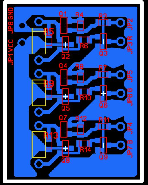

 Заголовок сообщения: Re: Согласование уровней с помощью open drain вывода
СообщениеДобавлено: Пт май 08, 2015 22:15:18
Зарегистрирован: Вс дек 08, 2013 14:57:33
Сообщений: 157
Откуда: Россия, Иваново
Нарисуйте что и где у вас уже готово.
Принципиальная схема (привел для 1 канала):
Трассировка (возможно еще нуждается в доработке):
Ну и транзисторы приобрел
У него максимальное напряжение З-И 12 В.
Поэтому я собирался ставить IRLML0030, у него З-И до 20 В, и к тому же максимальный ток Id на Ампер больше.
Какие 12 В? Где?
Сейчас работаю над преобразователем на LM317 (уже даже испытывал на макетке) с 12В (БП ленты) на 5 В, что бы питать от него и контроллер (через встроенный регулятор напряжения, но выдавать МК будет все равно 3В), и прочие схемы. Запитать и драйвер от него? Как тогда быть с землей драйвера - пустить на 12В землю, или 5В землю LM317?
СообщениеДобавлено: Пт май 08, 2015 22:47:58
Карма: 67
Рейтинг сообщений: 1071
Сообщений: 20040
Может завтра отвечу, накрайняк в будни.
Если у вас всё равно на затвор подаётся до 12 В, нафига вам полевик Logic-Level? :)
По трассировке не скажу ничего - не смотрел.
По землям тоже сейчас затрудняюсь.
Изначально вся фишка была в том, что вместо Q1
выступает порт вашего МК, который 5В-толерантен, и потому драйвер запитывается от 5 В.
А в схеме как у вас можно дёргать уже любой полевик.
И R6 в схеме был дан просто так, показать что он есть. Его сопротивление уже рассчитывать уже под конкретные напряжения.
Ток затвора Ig = Qg / ton = 2.6nC / 0.5uC = 5.2mA Напряжение отсечки например 2,5В
Сопротивление в затворе при 5 вольтах в драйвере R = dU / I = (5-2,5) / 5.2 = 480 Ом
А на эту ересь я пока как минимум могу сказать что ток затвора нарастает/спадает по экспоненте, и поэтому нельзя просто взять заряд затвора, поделить на требуемое время и в итоге вычислить номинал резистора.
СообщениеДобавлено: Вс май 10, 2015 19:57:30
Сообщений: 157
Выкладывал тут по соседству файлик с трассировкой - сказали пойдет
Вот такую схему использую, он нее будут запитаны все ИМС, 12В же только для led-ленты и, опционально, для драйвера. В принципе GND 12-В и 5В цепей объединены, и если питать драйвер от 5-В цепи, а сток-исток мосфетов от 12-В цепи проблем возникнуть вроде бы не должно. Так что тут есть выбор, чем питать драйвер. Что скажете?
Ну, они быстрые, с маленькой емкостью затвора и сопротивлением каналов, и в sot-23 :) А так поиск на сайте irf выдает что-то типа IRF8714, но у него же Input Capacitance 1020 pF!
74LVC1G3157 для управления полевиком 30А 20В
Вещь очень интересная, жаль что ранее о ней не слышал. Однако у меня с ней возникнет старая проблема:
min. High-level input voltage, control input = Vcc * 0.7 = 5.038*0.7=3,52. А мой МК с даст 2,9В. Хотя есть вариантик использовать встроенный в МК регулятор напряжения для питания переключателей 3 вольтами, надо будет внимательно глянуть в ДШ
СообщениеДобавлено: Чт май 14, 2015 08:04:32
Карма: 67
Сообщений: 20040
4elovek37 писал(а):
Перевести питание драйвера в цепь 5В с объедением
GND или же оставить в цепи 12В и поставить irf8714?
Если драйвер будет питаться от 5 В, вы можете управлять им прямо с МК.
Если поставите обычный (не logic-level) полевик, то тогда придётся драйвер запитать от 12 В.
