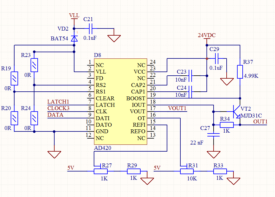

Всем привет. Помогите пожалуйста разобраться в этой микросхеме! Сделал схему ЦАПа, используя 3-wire интерфейс (в даташите написано про него).
DATA- это MOSI, которое приходит по SPI на ножку 9, CLOCK3 - это SCK - клок шины SPI идет на ножку 8, после того как данные вместе с клоком пришли на ЦАП я защелкиваю ножку LATCH атмегой по прерыванию (из 0 в 1 и потом опять в 0), но данные так и не записываются, что я делаю не так? приложил схему снизу.
Резисторы 19 и 24 в этом исполнении не установлены.

У вас CLEAR висит в воздухе, может быть в этом проблема.
