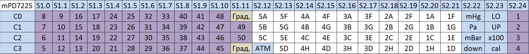

Пытаюсь завести дисплей, контроллер mPD7225, вот таблица соответствия сегментов-выводов.
Комментарий к файлу: Таблица соответствия сегментов
7225.JPG [106.38 KiB]
Сделал вывод, что это Divide-by-4 time division drive, собственно вот инициализация.
1 Mode set 01000000 (div4, 1/3 bias)
2 synchroniset transfer 00110001
3 Blinkin off 00011000
4 without segment decoder 00010100
5 Display on 00010001
6 Clear data memory 00100000
Далее указываю 13-й столбец
spi(0b11101101);
COM0-й общий
spi(0b11010001);
Должен загореться сегмент 5F, но при этом подсвечиваются 4A, 4С, 4H
Комментарий к файлу: 5F
20160108192604.jpg [203.31 KiB]
А это не кулл, как быть?

Попробуйте так: spi(0b00011101);
Если ничего не будет подсвечено, то так: spi(0b00011101); spi(0b11010001);.

я тоже обратил внимание, что засвет соответствует коду 1101. Но без этого кода не работает вообще, это команда на запись в память.
 Заголовок сообщения: Re: Дисплей на D7225
СообщениеДобавлено: Пн янв 11, 2016 13:41:10
Зарегистрирован: Пн янв 07, 2008 16:56:28
Сообщений: 302
А все оказалось банально. Посыл даты это оказывается не дата, это команда. :shock:
Дергнул пин конада\дата в команду и все заработало...

На драйвере есть пин C-D. Если он 0, то принятые 8 бит дата, если 1 - команда.
Сейчас работаю через команды, от даты не увидел практической пользы.
дисплей уже инициализирован
C-D = 1;
111ххххх - номер столбца
1101abcd - запись в столбец 4х бит abcd, после этого номер столбца автоматом делает +1
