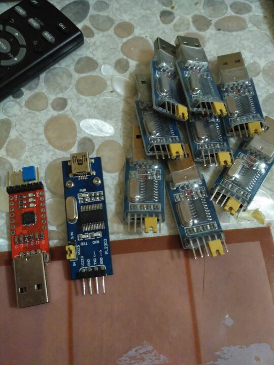

заказал для поиграться пару платок с али именно сдесь покупать не советую, хотя как повезет, как например мне :)))
мучал я их долго, но они так и не заработали, а т.к. желание поиграться не пропало, заказал еще сдесь и о чудо они заработали :))
вот фото для сравнения снизу брак, сверху рабочие(на бракованых красный светодиод, на нормальных синий).
Платы были одинаковыми и вот решил сравнить номиналы на платах, и как вышло не зря
Вот она причина:
собственно вместо 4R7 стоял 4k7, и вместо резистора 10k стоял конденсатор "№1" на 9мкф, которым надо было заменить соседний "№2" на 0,1мкф . После замены все модули заработали.

Оооо, далеко пойдете...., HTerm один из терминалов ком порта, и такой Terminal1_9_b
и USB->UART (FTDI, CH340, CP2102, PL2303)
