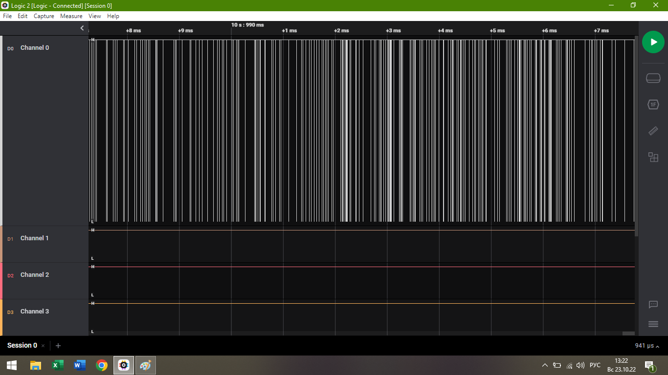

собрал схему на управление лед подсветкой
при максимальном шиме на входе транзистора жуткие импульсы в доли нс
за 1 сек более 100000 микроимпульсов в открытом состоянии
и транзисторы сильно греются пальцы обжигают хотя должны быть холодные при токе в 2а всеволиш
помехи как в промежутке нарастания
так и в максимальном открытом состоянии
но если отключить бп от платы то всё норм
чистые импульсы и открытое состояние
можно что нибудь придумать ?
связаны они только минусами да и нагрузка не индуктивная

это я знаю поэтому выбрал irlb4030
если его открыть напрямую от есп в 3,3в то на 2а он холодный
бп я имел ввиду тот который на 48в питающий нагрузку убрав с платы плюс и минус
минус соединён на плате везде
бп обычный ипульсник на 800вт
минус взял с колодки
Добавлено after 2 minutes 31 second:
BOB51, длина линии ленты 3,5м
до ленты провод метров 3-4
частота 2кгц выбрал что бы на глаза не влияли
паразитных импульсов нету я же показывал что если отключить полностью бп на 48в то всё идеально чистенько на анализаторе
Добавлено after 8 minutes 15 seconds:
длина микроимпульсов состовляет в основном 83нс
но есть и 41 нс
анализатор ниже не видит при своих 24мгц
может какой сверхвысокочастотный фильтр поставить ?

не 120гц не помогает так же сыпит иголки в большом количестве
единственное мосфет так же горячий но палец теперь на нём терпит
но помехи я так понимаю идут не от мосфета а от пина есп ?

Емкость затвора 11n+, требуемое напряжение не ниже 3.0В ... и это от логического выхода с его условными +3.3В???
Если хотите разобраться - подключите к затвору нормальный осциллограф и посмотрите сигнал через щуп с делителем 1к10.
Но это "если".
Фактически, транзистор находится в режиме генерации, т.к. ЭтО управлением мощным транзистором назвать не получится. Ставьте "драйвер". Любой - хоть на паре/тройке 8050/8850, хоть на 4427, хоть на чём угодно. Лишь бы это был драйвер, который давал 8-10В и смог удержать транзистор от генерации (т.е. имел низкое и фиксированное выходное сопротивление).

там светодиодные ленты ... по 8 светодиодов на 24в и на линейках нету резисторов
Высокая индуктивность "проводки", нагрузка с очень низким диф. сопротивлением, да еще и без демпфирующих резисторов. Чего бы "этому" не генерить? ...
(я уж тихо промолчу, что со светодиодами так делать нельзя, от слова "никогда")
