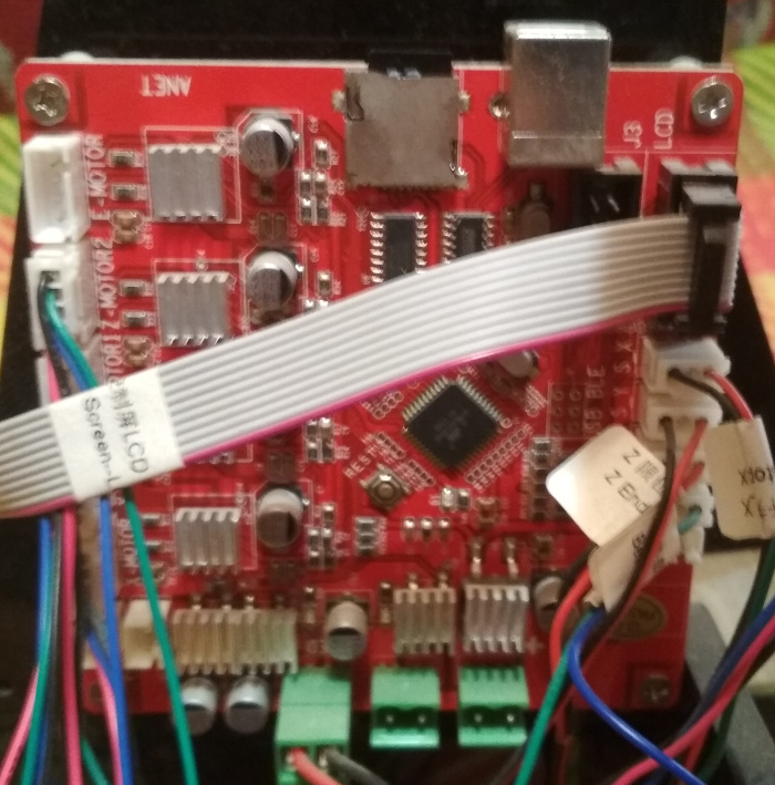

Приятель подогнал старый 3D принтер неизвестной модели, без документов. Принтер передавали по рукам и он пережил капитальный ремонт в квартире, в результате чего некоторые запчасти утеряны. Беглый осмотр показал отсутствие печатающей головы, как я понял, там должен быть экструдер и система подачи пластика. Ещё отстутствует блок с выключателем (на других принтерах такой есть) в БП подключена схема, а сеть не подходит и отсутствует сам сетевой шнур. Присутствует шлейф, по всей видимости питающий экструдер, на нём висят два куллера и металлическая призма с форсункой.
Вся механическая конструкция выполнена из чёрного глянцевого пластика. Из металла выполнены лишь направляющие и ходовые винты, и столик сделан из алюминиевого листа. В электронной плате есть ридер с вставленной Микро SD 8Гб.
Я попросил приятеля поискать запчасти, но надежды на положительные результаты поиска слабые.
Как можно опознать модель принтера, что бы подобрать к нему запчати? Подходят ли экструдеры от других принтеров? Стоит ли, вообще, с ним возиться, ввиду ноунейм и хлипкой кнструкции, или выкинуть его нафиг? :(

Фото где?? По ёмкости карточки 8Гб трудно модель принтера угадать :tea:

Фотки принтера.
Комментарий к файлу: Какой-то номер сверху на пластмассе
5.jpg [112.41 KiB]
Комментарий к файлу: Шнур от экструдера
4.jpg [231.87 KiB]
Комментарий к файлу: Плата управления
3.jpg [197.26 KiB]
Комментарий к файлу: Зад
2.jpg [248.53 KiB]
Комментарий к файлу: Перед
1.jpg [237.88 KiB]

Вот оно:
https://3dtoday.ru/3d-printers/shenzhen ... td/anet-a8

Спасибо. Экранчик есть в вержней горизонтальной балке. На фото сзади видно, как нему шлейф подходит.
Там нету сетевого провода. По 220 в чего-то не хватает и не понятно куда втыкать сеть. :(
К тому же не понятно, можно ли втыкать в сеть без нехватающих запчастей. :dont_know:
Я так понимаю, что прежде, чем заказывать запчасти, надо убедиться в работоспособности имеющихся железок. Типа, если железки дохлые, то и возиться не стоит.
А какой софт должен стоять на компе, что бы это всё фурычило? У меня Линукс Минт 19.3.

гдавное там серво механика осталное стоит капейки на край народ делает на ардуино и модулях для нее
Добавлено after 2 minutes 29 seconds:
xuj не хватает вам там видне но я вижу что БП на месте изначит пробовать можно включать но вначале сравните с фотками ващешло девайсма в сетях или найди сервис ман

БП на 220 в, там написано. Но куда пихать сеть ещё не посмотрел. И шнур надо раздобыть.
Ваша неуверенность в столь простом вопросе оптимизма не внушает :(
А так же принтеровский шнур нужен. :(
Для подключения к компу ? Для работы он не нужен, с флэшки надежнее, но налаживать с ним проще (отработку концевиков по крайней мере глянуть можно), если принтер работал и его не перепрошили в процессе "ремонта", то может и так взлетит.
Включать можно, а вот греть хотэнд в таком виде я бы не стал, но скорее всего и он не погорит.
Там мало что можно убить "оптом". Если при включении экран и управление заработают, то дохлыми могут оказаться разве что какие то из драйверов шд, какие нибудь ключи управления, возможно нагреватель.
Эта штука автономна. Если есть STL модель (например скачанная с thingiverse), то потребуется слайсер (они разные есть, его потребуется настроить, под линух они тоже есть, из таких я работал с cura и kisslicer, cura проще), слайсер пишет g-код на флэшку, втыкаем ее в принтер и нажимаем старт (на самом деле выглядит это как сесть первый раз за руль с механической коробкой и попытаться куда то доехать, т.е. с первого раза вряд ли получится, надо иметь терпение чтобы заранее все скрупулезно настроить по гайдам или шарящего знакомого под боком, для заядлого линуксоида по идее не проблема). Через USB шнур печатать можно, несколько больше инфы видно будет (чем на принтерном дисплее), но возможны загадочные сбои при долгой печати.

Прикрутил сетевой шнур без всяких выключателей. Воткнул в сеть. Экранчик поморгал потом показал вот такую надпись. :(
Пока не знаю, что это значит, но хорошо хотя бы что дым не пошёл. :)

это автотест севопривода -он походу живой
У меня тоже marlin. Там обратная связь только от терморезисторов нагревателей и концевиков осей, а при включении это все не тестируется. В менюшке можно и нагреватели повключать и башку в 0 поставить и просто её подвигать по осям. По крайней мере ардуинка, экранчик и бп пашут, пока все ок :)
Немного верхняя строка смущает. По идее там градусы от терморезисторов головы и столика, но если столик без подогрева, то 0 градусов справа объяснимо, а вот слева почему ничего нет не знаю, может особенность прошивки какая то.
p.s. а вот если температуру хотэнда 0 сейчас показывает там - это надо исправлять, прозвонить терморезистор и проверить подключен ли он правильно в ардуинку, должен показывать комнатную

Кабель с соплом и двумя куллерами не подключен. То бишь, на самой плате не все разъёмы подключены. Я просто проверил жив ли клиент, или, скорее, мёртв. :(
Такое ущущение, что сам каркас был разобран до винтика все винтики просто наживлены, перед тем, как отдали его, похоже, наспех скрутили. Потом надо правильно собрать сам каркас. :solder:
