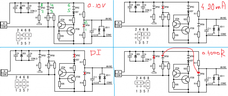

Подсмотрел схемы подключения к микроконтроллеру (не важно какому stm или atmel, пусть будет arduino для простоты).
Схема 1 подключение датчика с выходом 0..10 Вольт
Схема 2 подключение датчика с выходом 4..20 мА
Схема 3 измерение сопротивления от 0 до 4 кОм (по идее будет измерять любое но уже с другой точностью)
Схема 4 Режим дискретного входа ( программно обрабатываем из указанных напряжений "0" и "1")
Помогите разобраться.
1. зеленый выход на минус питания?
2. красный выход на аналоговый вход контроллера?
3. Куда синий выход?
4. Объясните пожалуйста красный, синий и зеленый кусок схемы и как подобрать номиналы?
5. Оранжевый кусок как выбрать номиналы?
Если что-то не понятно попробую объяснить.
схемы реального устройства промышленного изготовления, я их перерисовал, больше для своей ясности.
реально это одна схема и подключения разных датчиков производится выбором перемычек
немного почитал разобрался
vd11 - диодная сборка защита от ЭДС
с11 - думаю фильтрация
vd3-c4 - скорее всего защита входа всей схемы от неправильного подключения и превышения напряжения (мне так кажется)
продолжения схемы у меня нет по этому и спрашиваю куда эта ветка может быть подключена
остался вопрос по "зеленому" кусочку
есть необходимость собрать у себя такую-же схему
