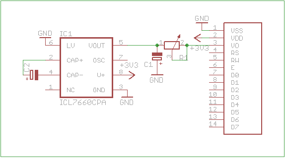

добрый день
пару раз делал инвертор для дисплея на 7660, работают без проблем, но, в свое время не додумался протестировать работу в "плавающем диаппазоне" (с прицелом запитки от 18650, т.е. 3.7-4.2В)
мои экземпляры на 4.5В уже всЁ! кажут еле-еле, а тут задумал пару "хренек" на чистом питании от батареи, без DC-DC
ну, собственно, вот ... вопрос :)))
кто ни-будь тестировал работу дисплея с инвертором на 7660 в диаппазоне - 3.7-4.2В?
p.s. дисплеи из серии 16х2 / 44780 и подобные

добрый день/ночь
добрался до железок, протестировал, некоторые выкладки, мымсли
подключение дисплея "типа стандартное" + инвертор на ICL7660, отр.напряжение на Vo подано "реостатом"
(5.18 КБ) 210 скачиваний
начальное напряжение питания 4.2В, устанавливаем оптимальную контрастность, уменьшаем питание до приемлимого контраста, ву-а-ля 3.5В
т.е. приемлимый диаппазон "плавающего питания" данного подключения 3.5-4.2В
вполне подходящий диаппазон для питания от одного элемента Li-элемента, учитывая, что минимальный порог элемента 3.7, то, вообще замечательно, плюс, по контрастности можно примерно судить о "заряде" батареи :о)
измерение тока:
Код: Выделить всё
LCD HD44780 - 580 uA
DC-DC 7660  - 150 uA
AVR/Atmega  - 2-3 uA
ну и при беглом взгляде, понятно, что лучше дисплей отключать, когда он не используется
