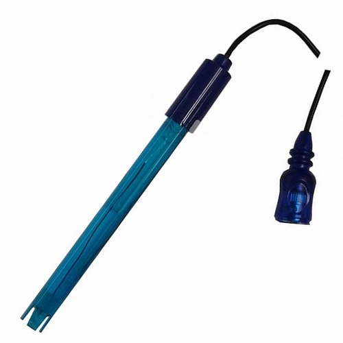

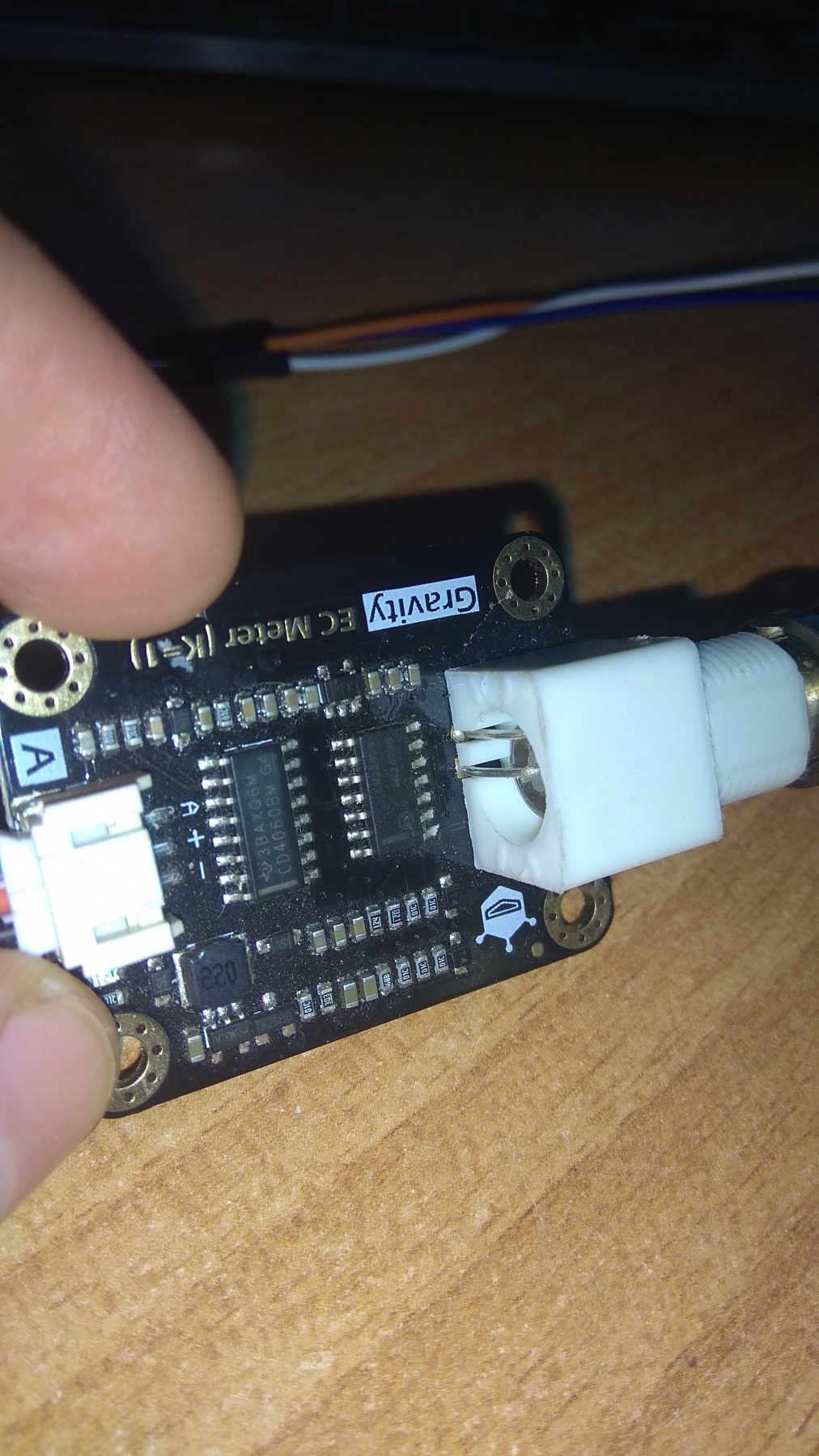

СообщениеДобавлено: Пт окт 22, 2021 12:33:41
Зарегистрирован: Пт авг 05, 2016 04:47:49
Сообщений: 1115
это PH
это EC
по одиночке PH показывает 6,5
а вольтметр -170мв (плюс в воду минус на минус)
EC 0,8
-600мв
если их опустить вместо то PH показывает 7,2
-100мв
что лучше разрывать минус или плюс у них транзисторами ?
да и потом физически то они всеравно будут связаны хоть и через большое сопротивление
