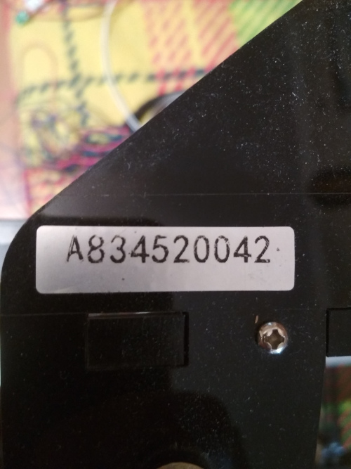

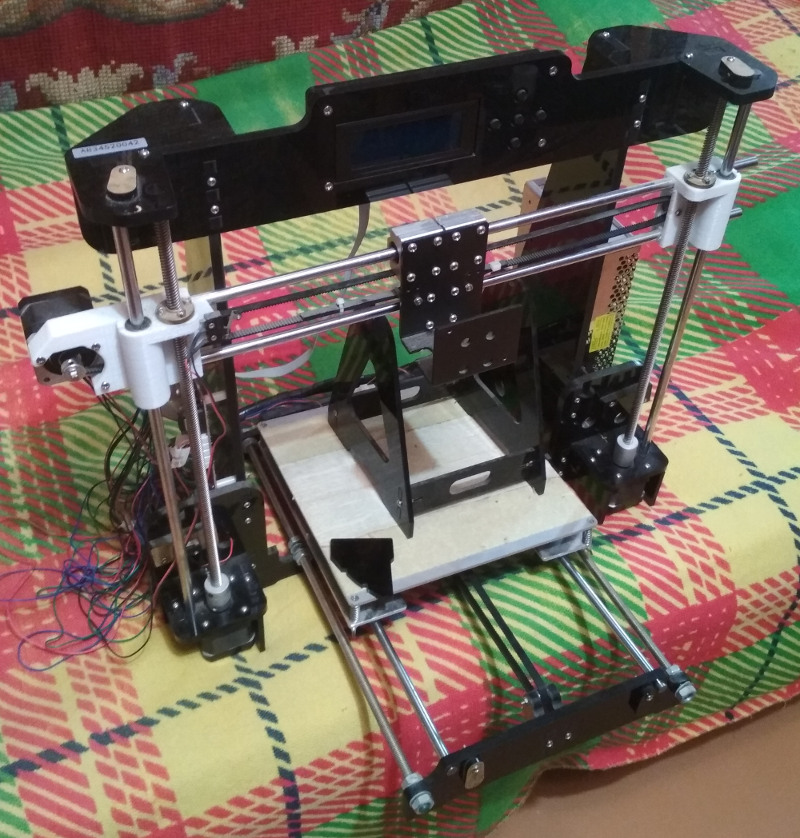

Приятель подогнал старый 3D принтер неизвестной модели, без документов. Принтер передавали по рукам и он пережил капитальный ремонт в квартире, в результате чего некоторые запчасти утеряны. Беглый осмотр показал отсутствие печатающей головы, как я понял, там должен быть экструдер и система подачи пластика. Ещё отстутствует блок с выключателем (на других принтерах такой есть) в БП подключена схема, а сеть не подходит и отсутствует сам сетевой шнур. Присутствует шлейф, по всей видимости питающий экструдер, на нём висят два куллера и металлическая призма с форсункой.
Вся механическая конструкция выполнена из чёрного глянцевого пластика. Из металла выполнены лишь направляющие и ходовые винты, и столик сделан из алюминиевого листа. В электронной плате есть ридер с вставленной Микро SD 8Гб.
Я попросил приятеля поискать запчасти, но надежды на положительные результаты поиска слабые.
Как можно опознать модель принтера, что бы подобрать к нему запчати? Подходят ли экструдеры от других принтеров? Стоит ли, вообще, с ним возиться, ввиду ноунейм и хлипкой кнструкции, или выкинуть его нафиг? :(

Фотки принтера.
Комментарий к файлу: Какой-то номер сверху на пластмассе

Комментарий к файлу: Перед
1.jpg [237.88 KiB]

Вот оно:
https://3dtoday.ru/3d-printers/shenzhen ... td/anet-a8

Да любой экструдер можно прикрутить туда, но родной наверное попроще будет. 3D принтеры экспериментальная область - ставят очень разные штуковины на очень разные принтеры. Навскидку у вас не хватает экструдера с шд, радиатора хотэнда (в некоторых случаях подбираются один под другой!) и какой то системы охлаждения (турбинка именно для нее), все легко доставаемо даже по России, крепления и систему охлаждения можно печатнуть, наверняка на thingiverse есть. На флэшке что обычно на них и бывает для принтера - только g-код для печати. электроника то включается ? экранчика не вижу. конструкция для 3d принтера достаточная, со средней скоростью нормально такие печатают, а с большой - там дофига заморочек и без учета жесткости конструкции. В общем набор как раз чтобы повозиться.

Спасибо. Экранчик есть в вержней горизонтальной балке. На фото сзади видно, как нему шлейф подходит.
Там нету сетевого провода. По 220 в чего-то не хватает и не понятно куда втыкать сеть. :(
К тому же не понятно, можно ли втыкать в сеть без нехватающих запчастей. :dont_know:
Я так понимаю, что прежде, чем заказывать запчасти, надо убедиться в работоспособности имеющихся железок. Типа, если железки дохлые, то и возиться не стоит.
