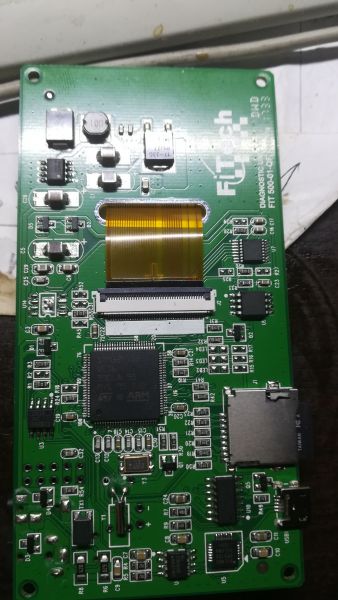

В одном устройстве стоит 2,8 TFT дисплей с тачем в виде моноблока... После падения за несколько минут пульт потускнел и потух. Вопрос собственно в том можно ли диагностировать что например потухла подсветка в нём (она там по идее должна быть же??) посветив в работе на экран фонариком, как c LCD делали? И увидев изображение на нём?
И вообще в нём подсветка видна в работе в разобранном виде? В Пульте STM32 и ещё пара средненожек, помимо питалова. К дисплею шлейф этак 30-40 дорожек идёт.

обычно шлейф подсветки распаян на основном шлейфе диплея, достаточно заметно и доступно для внешнего подключения.

А как насчёт картинки, её без подсветки увидеть??
Потому что вообще непонятно, он работает весь узел или нет :( .....
Вот что видно... Кроме того что он 2,8 дюйма пока ничего не понятно..

Вероятно, 5-проводной шлейф и есть подсветка: 1 анод и 4 катода... наверное.
А так-то они не особо отличаются, можно и фонариком на отражённом или же вообще отколупнуть из корпуса и светить сзади, хотя, конечно, этот способ чреват проявлением потом всяких артефактов, если неаккуратно разбирать-собирать и допустит попадание пылинок-волосинок

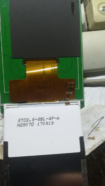

5 проводков идут на тачскрин :( ... Наверное стоит попробовать разобрать.

Тоже подумал, что должно быть тачскрин, но смутили подписи и вроде как потом выход в 2 по основному шлейфу (плохо видно).
Тогда разбирать и лучше в каких-нибудь перчатках - случайный след от пальца очень тяжело устранять.

Спасибо за советы.. Первый раз TFT ковырять буду... Кстати Вы были правы... это я верх и них дисплея попутал при переворачивании... Там получается в шлейфе много шин (20+) это сам дисплей...после пробела идет на тач 10 штук примерно и те две это подсветка, там на пайке промежуточной даже подписано А и К1...К4. Катоды и аноды похоже. Причем К1..4 спаяны вместе.
1) зайди с ним в темную комнату - подсветку, если рабочая, видно будет.
2) разбирать пока ничего не надо. если подсветка не работает померь напряжение между "А" и "К" дорожками, если нету - ищи причину (не внутри экрана)

Да про матрасы пишут что они с разными контроллерами, а по обозначению (см фото выше) ни фига не понятно какой заказывать в итоге. Судя по количеству проводников он явно не SPI интерфейс а что-то типа 8080 или 6800 как минимум. Некоторые пишут что в матрице можно посмотреть, но может это к дисплеям что на плате сразу идут, тут при его толщине явно что-то бескорпусное как минимум. На Алике они и по 600 есть и по 3000 руб (в варианте 2,8" с тач и разъёмом 40 пин)...
Пульт штатовский родной и явно его сейчас будет непросто заказать Хозяину.. Попробую им написать, это типа юных пионеров интеллектуальные карбюраторы лепят, может ответят хоть что за матрасик стоит... Хотя по нынешней ситуации я не был бы в этом уверен по многим причинам :( ..

сам матрас скорее всего целый, его рпскол выглядит обычно совсем по другому...

С торца видно крошечное выкрашивание, то ли резали криво то ли последствия удара.. Пульт комп видит, пишет о драйверах, но типа он должен их с вставленной карты SD снять, но не ставит... С другой стороны у меня древняя хрюша, может поэтому... И как внешний диск карта не видится в составе пульта.. Но я грешу на комп.
Хозяин сказал что ударил и на глазах за секунды (или минуты) начал медленно тускнеть и погас окончательно.

скоре фсего матреце к4ирдык судя по количеству пиноф у вас 16битный паралелный фэйс ка в старых гнусах был какой там контрю понятия не имею надо искать даные но наскока помню те что с паралелкой шли были взаимозаменяемые также бывает и LVDS фэйс с ним проше но таки обычно чут па крупне шли
