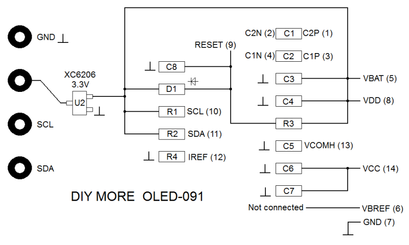

OLED графический дисплей 0,91" 128x32 с интерфейсом I2C (400кГц)
Построен на базе "Китайского 14-pin OLED" (так и гуглить) стекла, с вмонтированным в него контроллером SSD1306 и 14-контактным гибким шлейфом.
ВНИМАНИЕ!
В выборке 5шт., брак составил 40%!
(возможно попалась подделка)
У обоих бракованных, вывод шлейфа 1 (C2P) оторван от кристалла под эпоксидной заливкой, починить невозможно.
Из за этого обрыва, одна из двух ступеней умножителя напряжения не работает, и свечение крайне тусклое.
Возможно лечится установкой 2-х диодов, но толком не проверял.
КОСЯКИ
Стекло приклеено к плате двухсторонним скотчем, после проверки работоспособности, рекомендуется переклеить чем то типа клея "Момент".
У самых выводов питания модуля, необходимо установить керамический конденсатор 1мкФ, так как поставить его на плате почему то "забыли".
Отсутствуют преобразователи уровня линий I2C.
ИСПОЛЬЗОВАНИЕ
Продавцы утверждают, что модуль совместим с питанием 3,0...5,0в, для этого на плате установлен стабилизатор напряжения 3,3в.
Но одновременно там установлены подтяжки 4,7к по линиям I2C, и сами эти линии имеют внутри микросхемы защитные диоды в питание.
В итоге, при питании процессора от более высокого напряжения, в сочетании с наличием подтягивающих резисторов с его стороны, в режиме сна индикатора, напряжение питания контроллера дисплея достигает напряжения питания процессора
(натекает через подтяжки и защитные диоды), из за чего контроллер оказывается под недопустимым напряжением!
Мои экземпляры от этого не сгорают, и работают корректно, но все же, ни кто не знает какой клон SSD1306 попадется в следующий раз...
Для борьбы с этим явлением, можно НЕ ставить подтяжки со стороны процессора, однако, если он запитан от 5в, нет строгой гарантии отсутствия ошибок из за несоответствия логических уровней сигналов.
Для гарантии корректной работы, нужно установить нормальные преобразователи уровня.
В остальном, экранчик неплох за свои деньги.
Можно получить 21х4 газетным шрифтом (купите очки), 16х4, 11х2, 8х2 шрифтами покрупнее. Выводить графику.
OLED не боится мороза, в отличии от LCD, которые при минус 20...25 работоспособны только очень условно.
Управление с AVR по I2C жрет очень много времени процессора, крутить мультики я бы в такой конфигурации не рекомендовал, но с нечастыми обновлениями вполне приемлемо.
Возможно кому то пригодится монтажная схема платы:

Еще косяки, обнаруженные по ходу эксплуатации:
1. Set COM Pins Hardware Configuration (0xDA) - не устанавливается в дефолтное значение по включению питания.
Нужно обязательно настраивать из прошивки.
Вообще, лучше производить настройку полностью, не полагаясь на дефолты. Эта инфа просто на заметку.
2. Похоже что нет гистерезиса на входе RESET.
Аппаратный сброс контроллера дисплея при подаче питания, производится RC-цепочкой на плате, и он может происходить дважды.
Если начинать инициализацию по готовности (контроллер принимает команды без ошибок на шине, и возвращает статус 0x41), в течении примерно секунды после инициализации, дисплей снова сбрасывается, в итоге экран черный, и из регистра
статуса читается 0x41 (Display OFF).
В одном устройчтве это безобразие случается примерно в 20% случаев, в другом в 100%.
Все повторные инициализации (не после подачи питания), проходят нормально.
Вот думаю теперь, как бы его надежно инициализировать при втыке питания, с минимальными костылями...
Хочется именно по готовности, не полагаясь на задержки, и без периодической проверки-реинициализации.
