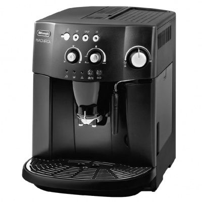

А кто нибудь работал с датчиками уровня воды от кофемашин ...?
У меня вот такая машинка:
Там датчик минимального уровня- в водяной ёмкости магнитик в пластмассе, а внутри корпуса- скорее всего- геркон, мне кажется, что даже слышно, как он щёлкает.
