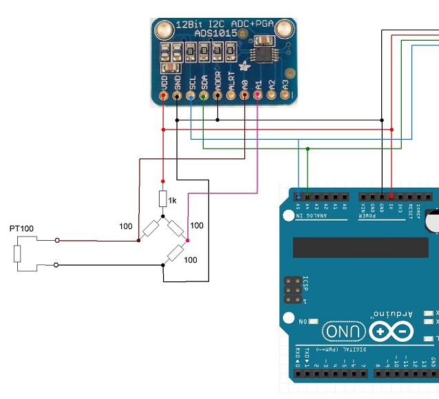

лучше взять из 4 пар одну и подключить датчик к ней или лучше все 4 пары запаралелить в каждой по одной жилке к следующей паре ?
получится получится кручёные пары со скручеными парами с увеличеным сечением или это лишнее
АлександрЛ, а мост нужно делать на стороне датчика если для него нужно 4 провода ?
на два активных датчика не понятно как работать с двумя ацп
В смысле? В большинстве ширпотребовских МК физически внутри всего один АЦП.

значит я не так понял подключения моста к ардуино
покажите свою схему моста
Добавлено after 2 minutes 37 seconds:
нашол только с 1115 использованием

lecetim442,
Схема подключения правильная. Это я не понял почему вы решили, что внутри Ардуины 2 АЦП.

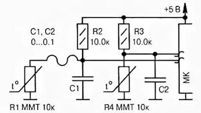

я имел в виду снимание характеристик на два порта
как ими дальше позьзоваться значениями этими
в класической схеме термистор + резистор всё просто
считали ацп и преобразовали в температуру
В Интернете полно готового кода для Ардуино.
Берёте готовый код для работы Ардуино с аналоговым датчиком температуры, подставляете в него свой номинал термистора, компилируете, заливаете и вуаля.

ну раз датчик 10к термистор то для должной точности вполне достаточно МЕДНОЙ ВИТОЙ ПАРЫ любого сечения погрешность вносимая ТКС и Rl будет в допуске а при желани можно учесть и ее в коде статически
но для борбы с наводками надо с оббоих концоф поставить керамику луче SMD не мене 100нф25в важно чтобы оба конетакта датчика не соединялись с коробом вентилятора
соединени допустимо толко на входе АЦП и отделным проводником сеченим поболе

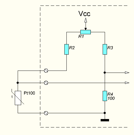

Вентиляционный короб заземлён – верно? Если заземлён правильно и кабель проложен внутри короба, то короб будет работать как экран… таким образом дополнительного экрана не нужно. Для компенсации сопротивления кабеля (чтобы сопротивление кабеля не вносило погрешность в измерение), термометр сопротивления подключают по трёхпроводной схеме (или по 4-проводной, но схема иная), вот так:
1.png [7.2 KiB]
Мост Уитстона находится со стороны измеряющего девайса… сопротивление R4 устанавливается равным сопротивлению при 0 градусов. R2 и R3 тоже должны быть одинаковыми… номинал R2 выбирают с учётом того, чтобы при минимальном сопротивлении терморезистора, через него не шёл ток который его будет разогревать… то есть ток через него должен быть не более 1 мА. R1 служит для калибровки нуля моста.
