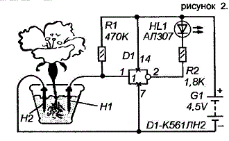

Типа этого? (на КР1561ЛА7)
Или не имеет смысла, раз у меня и так есть буферный элемент 74LVC1G97W6?
Я не то чтобы не хочу, я хочу тогда уж заказать ещё одну деталь с невыской стоимостью ее и доставки. :facepalm:
musor писал(а):
смотря куда оно идет если на ногу мк то и компаратор/оу /ТШ там не нужен
Идёт на 74LVC1G97W6, как описал вначале, а потом уж на ногу МК.
Экспериментировал с включением фототранзистора по схеме выше - получается при свете / затемнении 2 / 3.3 в где-то. Но подозреваю, что без компаратора точно не задать - так, примерно, "совсем светло" - "совсем темно". :(
О, нашёл дома к561лн2
Может, что-то такое, но горшок из схемы исключить? :))
Добавлено after 1 hour 49 minutes 51 second:
P.S. Из-за недостатка знаний я туплю.
Мелкосхема, на которую должен идти сигнал от фототранзистора, ведь и так что-то подобное.
Я просто не совсем понимаю в даташите (поскольку плохо умею читать такие даташиты)(дело не в английском), как эта мелкосхема чётко и на каком уровне различает "1" и "0". Если питание на нее 3.3 в, как она решает, сколько "1" и сколько "0". 2 вольта - это "0"? А один вольт? :roll:
Добавлено after 1 hour 40 minutes 46 seconds:
P. P. S Если кто-то прочтёт этот бред, попробую ещё раз пояснить - не понимаю точности распознавания какого-то порога. Ну вот ЛА7 или то, что у меня стоит, как "логический элемент", они насколько точно распознают "ноль или один"? Ну не знаю - 1.45 вольт ещё 0, а 1.46 уже 1 или как?

Если кто-то прочтёт этот бред, попробую ещё раз пояснить - не понимаю точности распознавания какого-то порога. Ну вот ЛА7 или то, что у меня стоит, как "логический элемент", они насколько точно распознают "ноль или один"? Ну не знаю - 1.45 вольт ещё 0, а 1.46 уже 1 или как??
Дело не даташитах.
У КМОП логики есть определённые пороги которые понимаются логическим элементом как лог. "0" и лог. "1". "0" это то что ниже 1/3 напряжения питания, а "1" это то, что выше 2/3напряжения питания.

Но раз у меня по схеме с включением фототранзистора желаемый порог "1" - <1.9в. по экспериментам, надо что-то городить. Так просто на логический элемент не подашь. :(
 Заголовок сообщения: Re: Цифровой фотодатчик (HIGH-LOW) с низким потреблением?
СообщениеДобавлено: Вс сен 25, 2022 13:41:10
Рейтинг сообщений: 61
Сообщений: 4644
Откуда: РФ
Надо просто найти и приобрести недорогой кмоп-компаратор. :)
Действительно. Да вроде нашёл и заказал. TS393IDT 8)

если мерить плавно меняющее освешение например (солнечное расеяное) ища порк влючения фонарей во дваре то наверно таки да аналный компаратор с нужной стабилной опорой необходим а вот если вы делате какубт фотосигналку навроде барьера или заши от закрытия шлака когда там машина /человек то вряднли нуден такой изврат там световой поток меняется на порядки и люлой лог КМОС вход логики а тем паче мк легко распознает 1/0 кроме того ряд аналоговых ног порта МК можно програмно запрограмировать ка компаратор что ползволить сделать девайс проще но не в щерб точности работ
