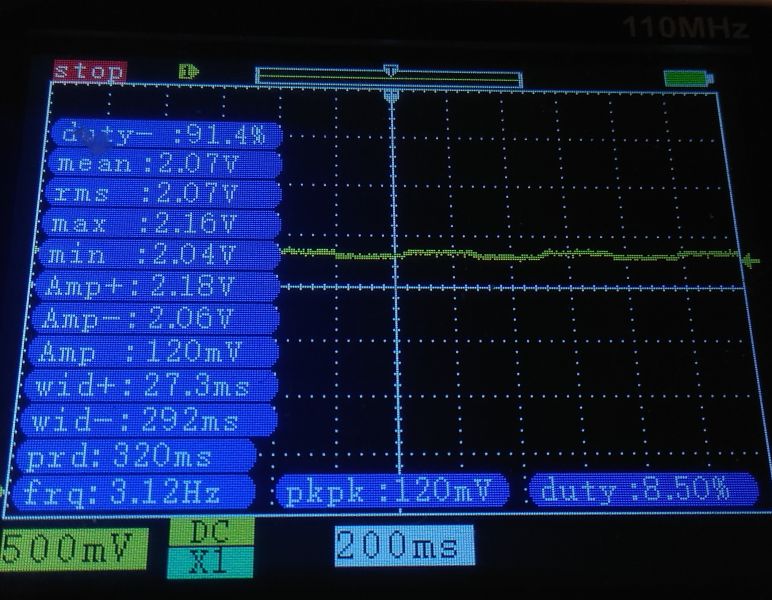

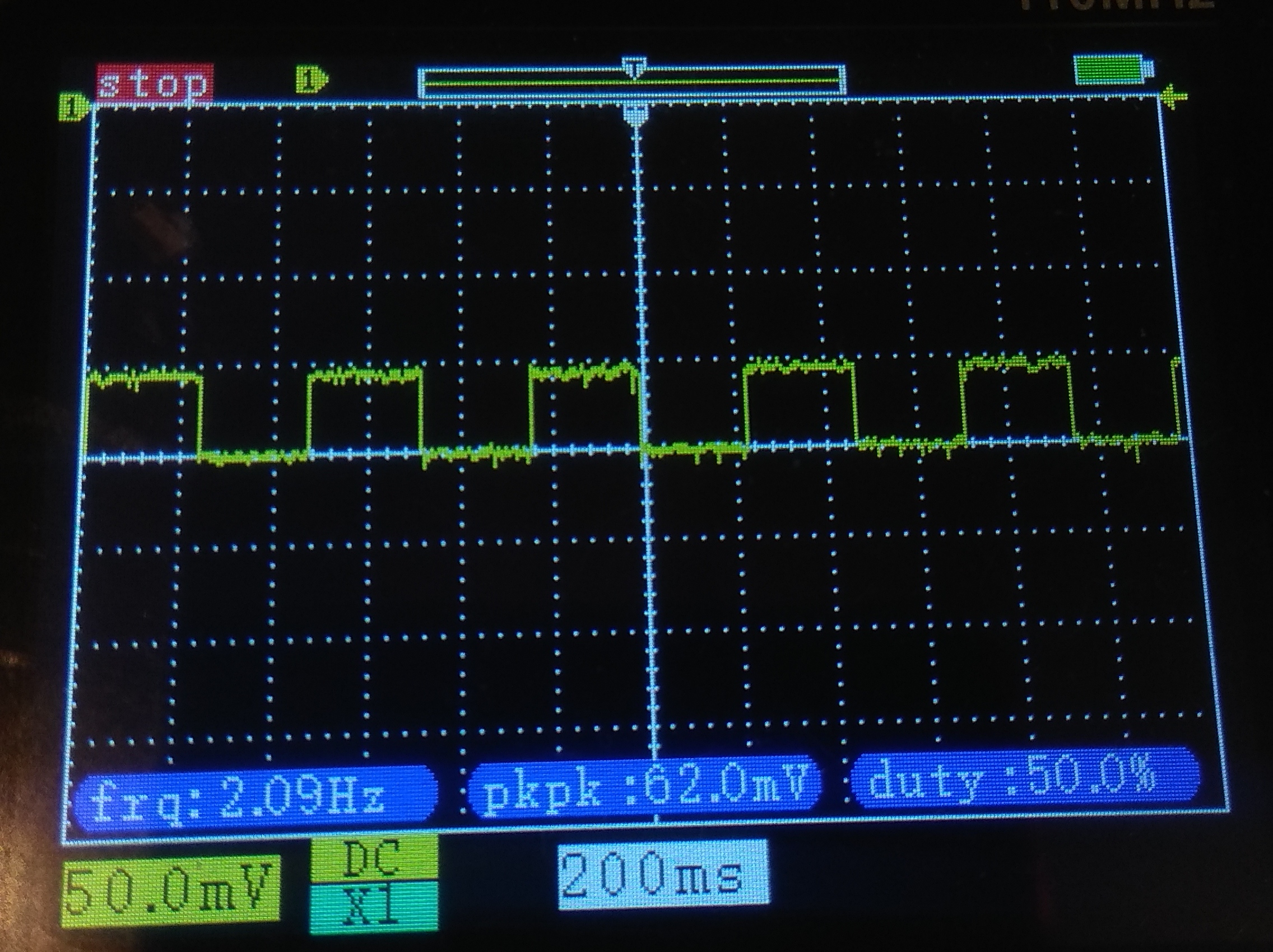

На входе подал квадрат
На выходе оу1 без Р6
Вернул Р6 и убрал Р8 и на выходе оу2
Вернул Р8 и на выходе оу2
Да там на 4 ноге отрицательное напряжение по осцылографу всё верно

Первый ОУ неправильно работает.
