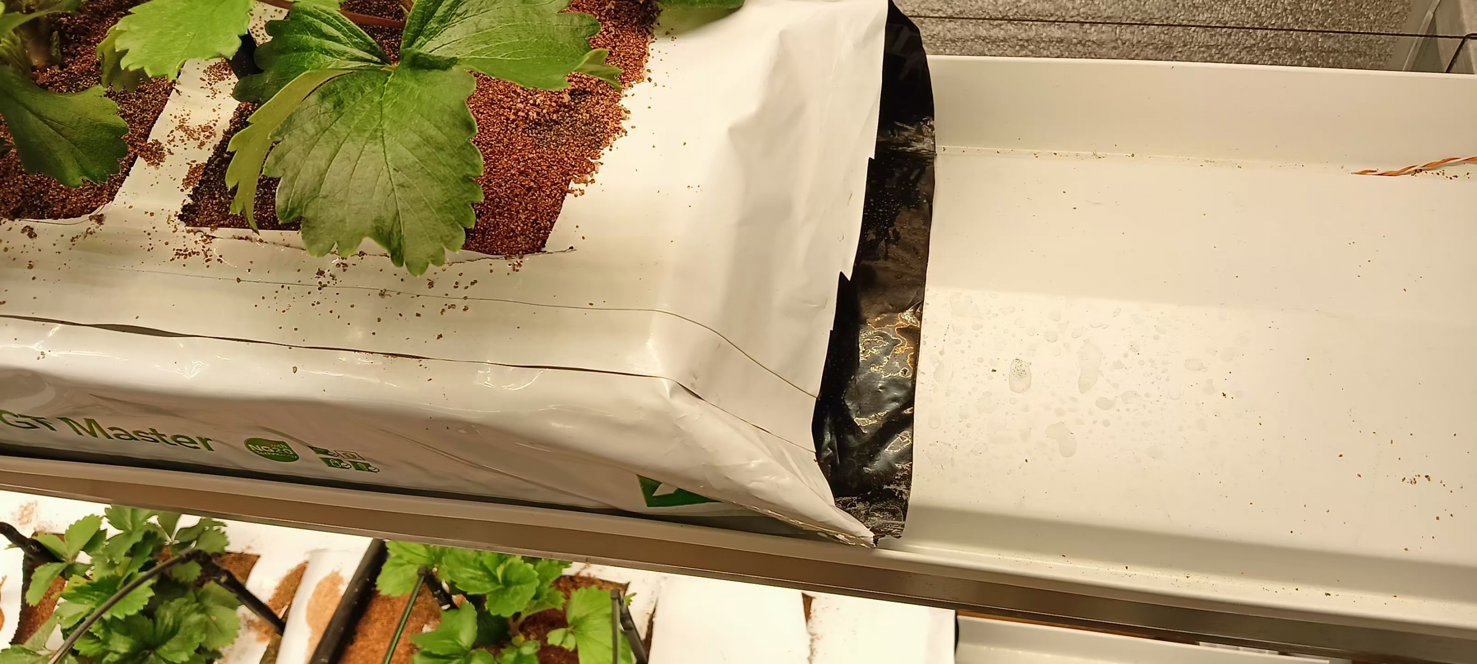

работать с ёмкостными датчиками не получается они сразу же срабатывают от железа хотелось бы видеть хотябы что в лотке появилась струйка воды

но тут наверное достаточно куска текстолита с 2 дорожками на дне желоба - мерить сопротивление , желательно переменным током тогда долго не чего не сгниет .
Не нужны ни две дорожки, ни плата - достаточно куска проволоки.
Гуглим "кондуктометрический датчик"

кусок проволоки еще надо как то изолировать от желоба
а это тот же текстолит или другой изолятор
Положить на дно желоба кусок стандартного медного одножильного провода в изоляции и содрать ножиком её верхнюю часть.
Это очень сложно?
Однако есть подозрение, что ТС малость слукавил.
Случаем не про пищевку идет речь?
Только не говорите мне, что о фасовке горячего шоколада!!!

Я не пробовал, но уверен что резонансные частоты пьезокерамического излучателя в воде и воздухе резко различаются. И даже собственная частота механического резонанса желоба с водой и без воды будет разная.

Если движение, то это расход, а расход это расходометр - ультразвуковой

А чисто механически? Поместить лопатку в поток воды и "прикрутить" её к выключателю какому ни будь.
Тогда уже лучше поплавок с рычажком наверно.

Дырочку в дне проделай и микрофон под нее подставь с усилителем. Услышишь !

Флажок с контактом на сливе...

По краям даа желобка
Во время полива с мата потечёт вода
Для начала делаю сбор информации о протекших полках
Работа со звуком даже не знаю там и так шума хватает от всех вентиляторов и вытяжек
Ложить проволку так под ней будет скапливаться вода и под силой поверхностного натяжения ч останется под ней
Я думал сначала выпилить в Желобке квадратик и вставить заподлицо текстолит с дорожками и как нибудь всё это дело зафиксировать и герметизировать
