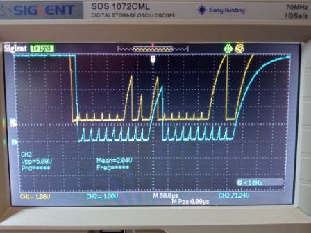

Приобрёл вот такой индикатор…
Почитал китайское описание с английского перевода… это что-то с чем-то… :facepalm: худшего описания ещё не встречал… и вот протанцевав с бубном почти весь день всё же нашёл проблемную часть у данной микросхемы… в общим она настолько тормознутая, что стандартные тайминги пауз как у шины I2C не подходят… методом проб и ошибок выявил уверенный рабочий вариант, оказалось необходимы паузы в пределах 100 мкс при родных резисторах (10 кОм) на шине… заменив резисторы на номинал 4,7 кОм удалось значительно снизить время пауз (до 40 мкс)… :solder:
В архиве исходник на АВ (Algorithm Builder)… МК тактируется на заводских установках (1,2 МГц)… алгоритм написан в виде часов… естественно о точности отсчёта времени не идёт и речи, ведь это просто демонстрационный вариант работы с индикатором… :)
Test TM1637 tiny13.zip [18.13 KiB]
Прошивка:
TM1637.hex [1.72 KiB]
Схема:
2.png [14.71 KiB]
Хоть управление индикатором и затянуто в сравнении со стандартным I2C, но всё же возможность управлять светодиодным индикатором по двум проводам привлекает. :) К тому же есть возможность управлять ещё и яркостью свечения… Изображение данная микросхема поддерживает до шести разрядов… у китайцев нашёл и шестиразрядные дисплеи – заказал для попробовать. :beer:

дело не в сопротивлении резисторов подтяжки (10 кОм), а дело в конденсаторах (100 пФ) на входах, после резисторов.
это фильтр от помех, и он имеет постоянную времени 1 мкс. поэтому достаточно 3 мкс для установление уровня, и теоретически период следования импульсов может быть 6 мкс.
просто нужно в некоторых местах вставить одну-две пустых операции nop.
и никаких специальных пауз 40 мкс, и тем более 100 мкс совсем не нужно.
у меня есть 2 таких модуля. в одном я удалил оба этих конденсатора, и он работает идеально со стандартными временами из даташита.

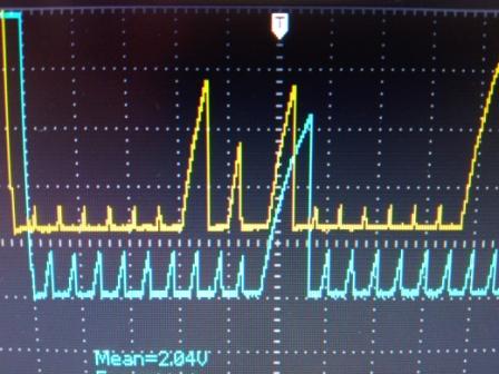

Теория это теория, а на практике с резисторами 10 кОм ни о каких 6 мкс не может быть и речи… не отвечает микросхема подтверждением (ACK) о принятом байте хоть тресни (по крайней мере мой так точно)… :dont_know: пока не затянешь уровни… без кондёров не пробовал… я о стандартном варианте для индикатора написал как есть… что там при других вариантах схем не знаю... :dont_know:

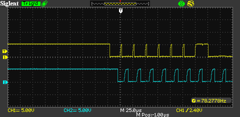

Убрал конденсаторы… померил их ёмкость… оказалось стояли не 100 пФ как в даташите, а 0,01 мкФ… :shock: ну и конечно сразу всё заработало на стандартных задержках… :beer: Всем спасибо за настойчивость!!!
Как выглядели уровни при 6 мкс с кондеями и резисторы 4,7 кОм… не дотягивали и до одного вольта... :facepalm:
И как стало убрав кондеи и вернул резисторы 10 кОм…
Тайминги поменял... исходник АВ...
