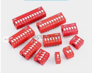

Может такое имелось в виду:
https://aliexpress.ru/item/400108035244 ... 4aa6PMQ21J
или такое:
https://aliexpress.ru/item/400091967278 ... 4aa6cbJ3O9
Ползунковый.jpg [20.9 KiB]
Поворотный.jpg [13.57 KiB]

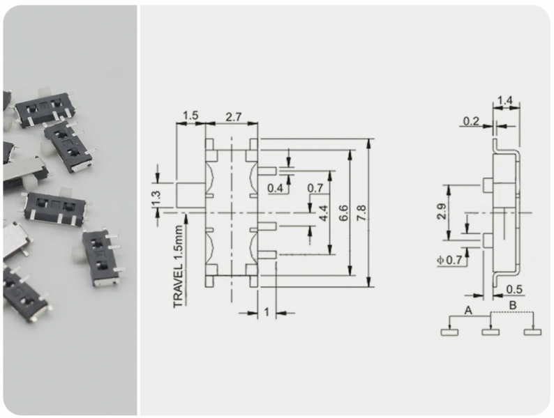

vlasovzloy, phalanx, АлександрЛ,
Я вчера купил вот такой переключатель. Его можно отнести к модели IS-1290A-W. Есть и еще одна похожая модель MSK-12C01. Формально у них разные размеры, но с точностью до погрешности производства ПП они будут идентичны, т.е. взаимозаменяемы, если я правильно все увидел. Максимальные габариты примерно 7.8 х 5.2, но реальные ощутимо меньше, т.к. между тонкими ножками и рядом со слайдером вполне можно установить еще какие-нибудь мелкие SMD компоненты, да и торцевые ножки можно отрезать, уменьшив длину на миллиметр, т.к. они либо не участвуют в коммутации, либо дублирующие. И пока ничего более мелкого я не нашел. Но что-то мне подсказывает, что и это не предел))

Похож на переключатель камеры от телефона SE K850i . Там на три положения. В фонарик ставил. Размер корпуса 8*4мм.
"Торцевые ножки", на самом деле, это "крепёжные ушки" :)))
Этими частями переключателя обеспечивается механическое крепление корпуса переключателя к плате.

phalanx, цель - первичная настройка прибора без специального инструмента (без паяльника, без ножа). Т.е. число переключений за жизнь устройства в лучшем случае должно исчисляться единицами. Потому ушки тоже не нужны, АлександрЛ ))
Ну, ну.. А потом, когда этот переключатель отвалится вместе с дорожками и выводами- вы поймёте, зачем нужны ручки :facepalm: ушки.. :)))
