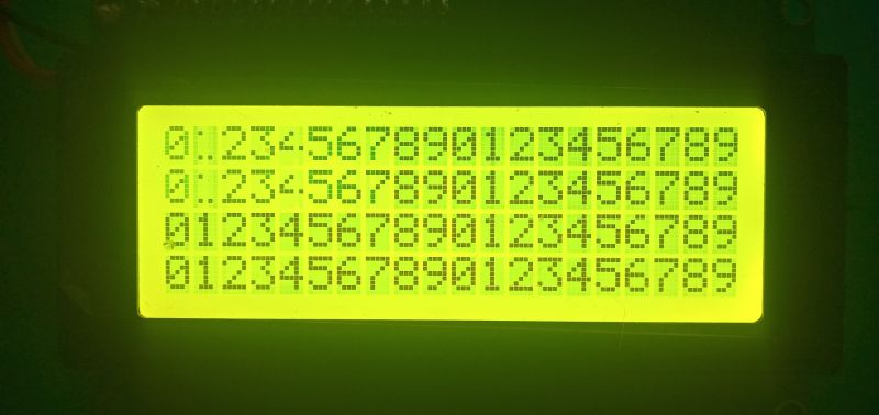

Здравствуйте уважаемые Гуру !
Только начал юзать ATmega328 (Arduino NANO).
Подключал LCD 2004 напрямую, все работало ОК !!!
Решил избавиться от лишних проводов и прикупил плату I2C для дисплея.
И вот что на экране....

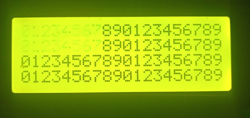

Выкручиваю контраст почти на максимум
Если на максимум...
идет срыв и при уменьшении контрастности экран не отображает цифры..
Подскажите где копать ???

Информации мало. Дайте свой программный код (или фрагмент кода для управления дисплея).
Понятия не имеем, что там написали как прогр. кода.

... Дайте свой программный код (или фрагмент кода для управления дисплея).
Код банальный , простейший...

Причем если в LOOP() выводить на экран динамическую информацию,
на экране появляются крякозяблы. Попытаюсь выложить видео....

Попробуйте маленькие задержки между командами > 10 мС, возможно библиотека не отслеживает освобождение шины, нужно дать задержку чтобы шина освободилась по таймауту

Задержку сделал но симптомы теже...

Главное почему левая верхняя часть экрана изначально слабая контрастность
и почему срывается на букаряськи после примерно 20-30 выводов на экран

Может LiquidCrystal_I2C кривой ???

Предупреждения. Переменная объявлена, но не используется. Исправление рекомендуется, но не обязателное. Работает.
Склонен думать, что это проблема дисплея. Но как работает через 6 контактов напрямую …
Даже если бы захотел, не могу программно сделать цифры полусветлыми в одной части экрана :).
Какую версию Arduino IDE используете?

Склоняюсь к тому, что экран подгорел когда на контроллере сгорел диод шотки.
Добавлено after 40 seconds:
Arduino ide крайний.
Добавлено after 5 minutes 52 seconds:
Попробую экран запаять напрямую без I2C.
Сразу будет ясно, как вы считаете ?

Немного согните плату дисплея (контакты имеет внутри токопроводящую резину), не улучшается ли контрастность в пораженной области?
Да, с помощью простого "Привет, мир" с изменением цифр/букв достаточно нескольких минут.
А что случилось, что сгорел диод? Другие дефекты? Каким напряжением питались?

Решил разобрать экран.
Между контактами платы экрана и контактами (резиновые проводники) затек флюс. (Еще тот рукожоп)
Промыл собрал и подключил к экрану плату I2C.
