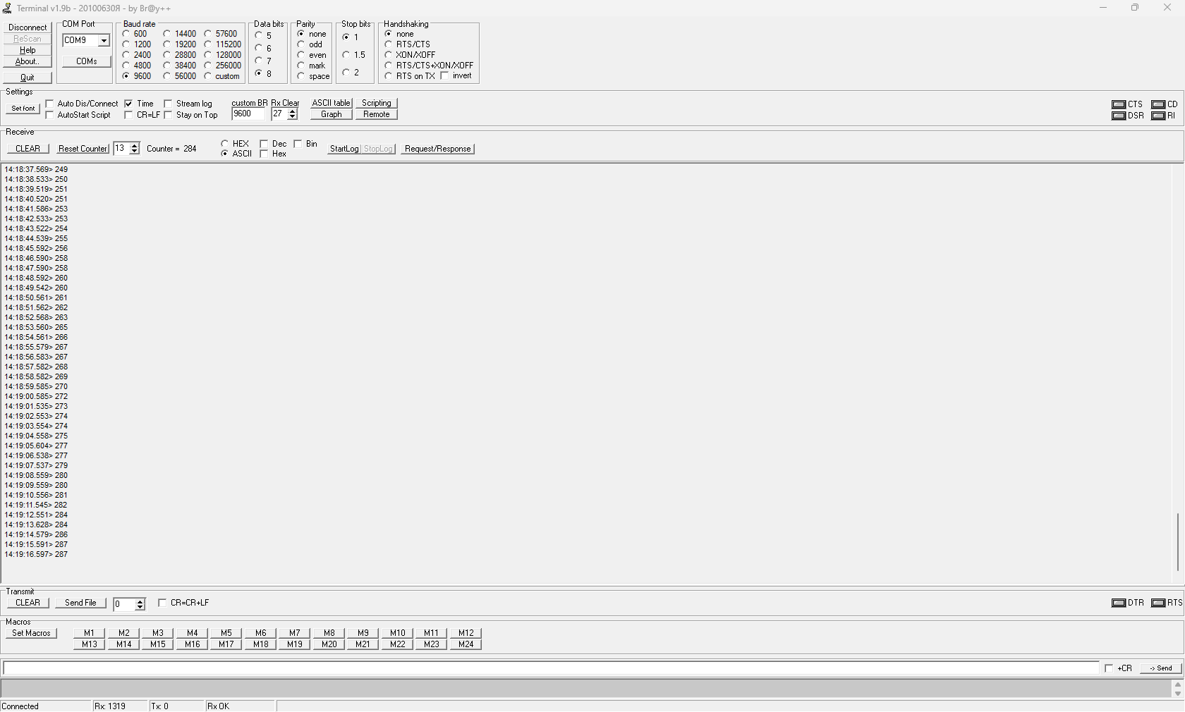

в тестовом варианте соединил две ардуино
одна отсчитывает секунды а вторая должна их принимать но ничего не принимается
анализатор сигнала выдаёт кодировку модбаса но там ничего не понятно

у меня есть рабочий модуль усб
я в уарт выкидываю отсчет посекундный
уарт подключил к RO - DI
RE-DE болтается в воздухе
на компе в терминале нехватает чисел
почему так ?
Добавлено after 13 minutes 58 seconds:
ТХ рабочий там ошибка в коде была
нормально терминал принимает
а как из терминала отправить в уарт ?
в терминале пишу 1 и жму сенд и ничего не происходит в компорте

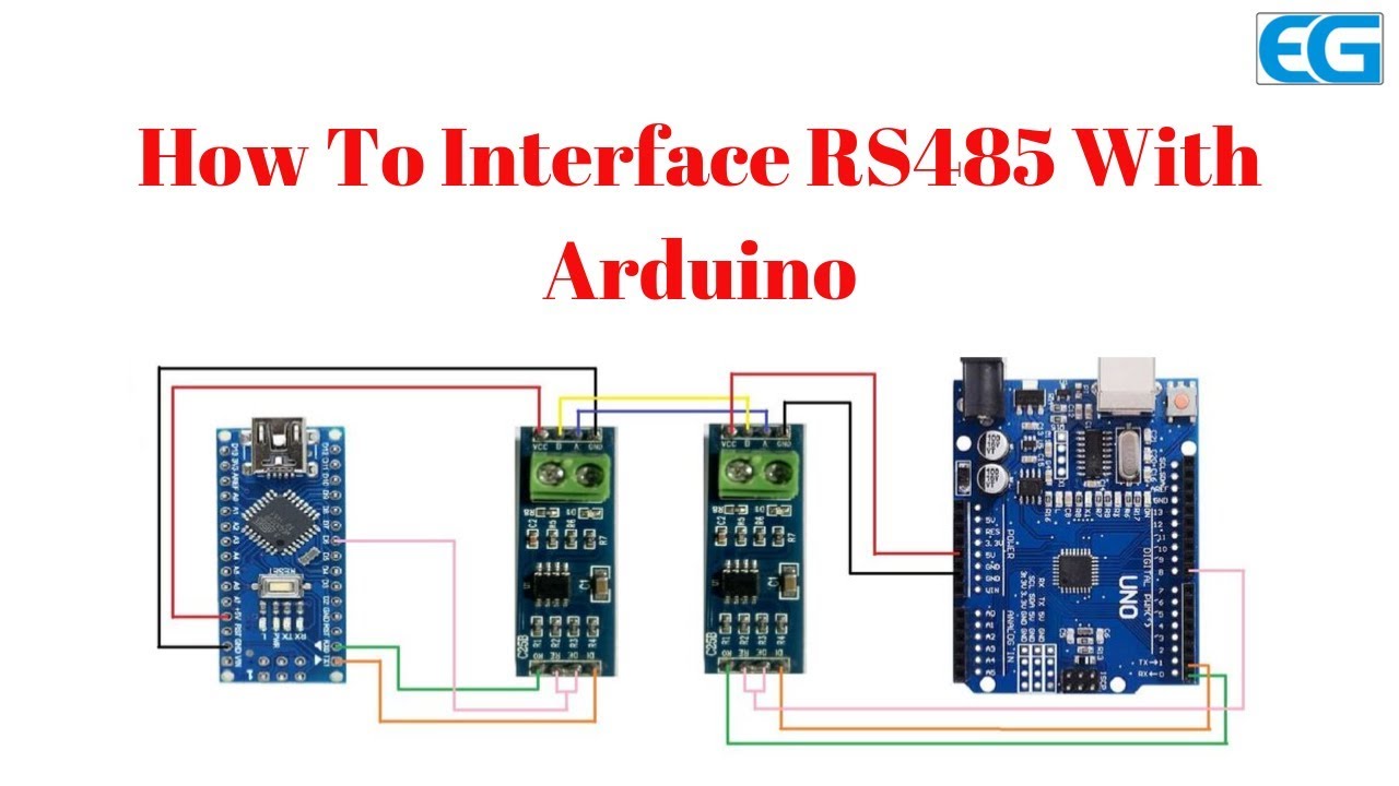

Подключаете две Arduino, с двумя модулями: master и slave.
В примере есть схема и соотв. прогр. код: How to interface RS485 with Arduino
Slave.txt [741 байт]
MasterCode.txt [836 байт]
