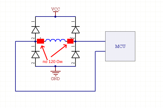

Четыре кремниевых диода. Два последовательно, две таких цепочки встречно-параллельно. Надо получить именно квадратную форму напряжения на катушке? Обычно важнее всё-таки ток через неё.

Мог бы хоть рисунком, хоть схемой. Только не совсем понятно что же всё-таки требуется. Именно красивая форма напряжения на катушке? Или на выводах? Защита? Чисто ограничение на 1,5 Вольта? Задача непонятна.

Ага, задачу понял, смысл не понял. Ну типа магнитное поле в сердечнике создаётся же током, а аналогичный ток можно создать большим напряжением, но пропорционально меньшим временем приложения напряжения. Самоиндукцию шунтировать приложением обратного состояния, а потом замыкания на шину. Ну ладно, свалим всё на механические свойства системы.
Вот такая примерно схема. Обычно рисовал в ЛТСпайс, а дома на новом компьютере его, внезапно, не оказалось. Вот же... Ну и раз всё равно в графическом редакторе схему рисовать... Короче, сгорел сарай, гори и хата. Будет считать это стилистическим решением.
Резистор 240 Ом (почему именно столько так и не понял, но пускай будет), диоды хоть бы и 1N4148.
