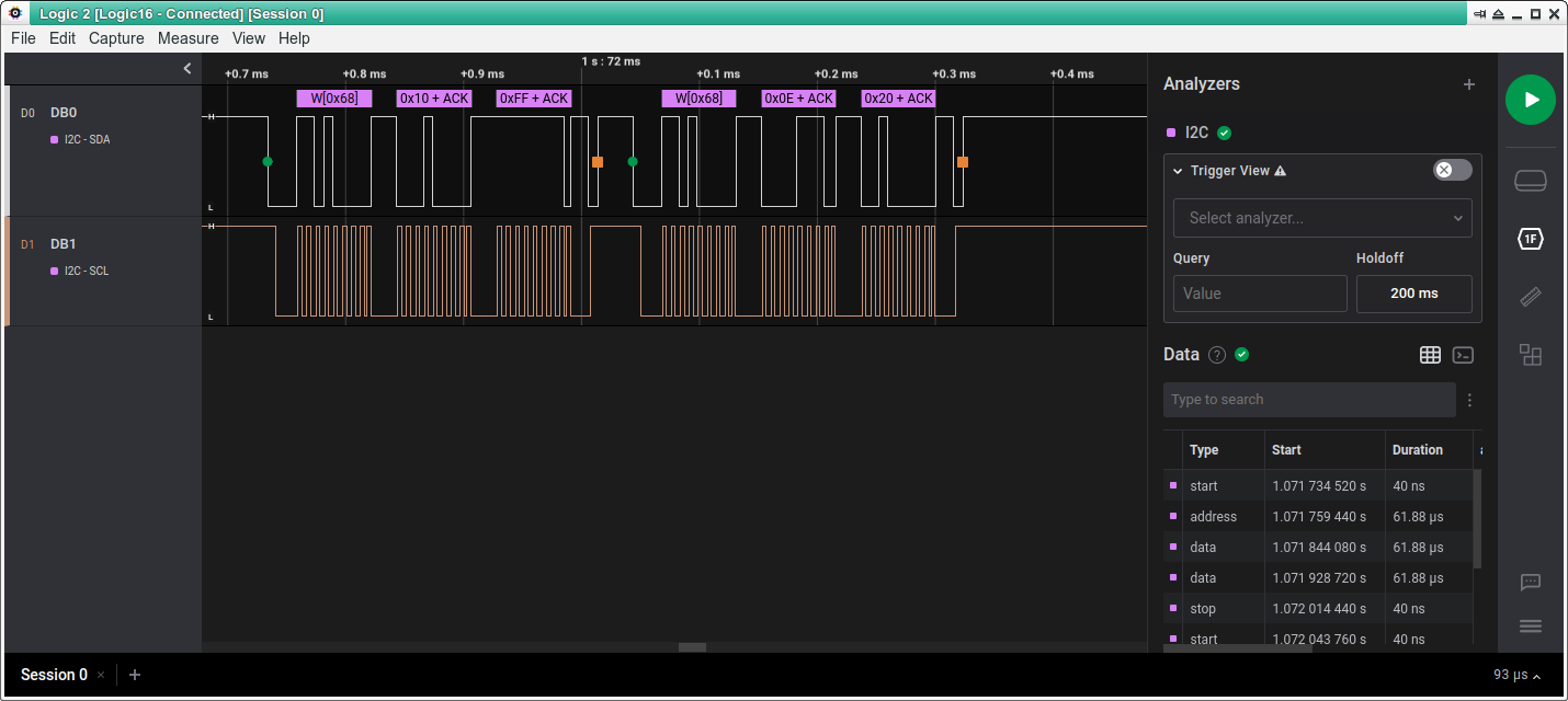

Че-то я пишу в регистр 0x10 (Aging Offset), пишу всякое, и ничего не меняется. Может, не так делаю?

ну дык надо после этого CONV установить, вроде бы.

установил, не помогло.

я не совсем понимаю, как картинка и2ц показывает изменение частоты?

Картинка не показывает, показывает частотомер. А он показывает одно и тоже, чтобы я туда не писал. Либо это не работает, либо влияет очень мало, меньше сотых герца. Картинка с и2ц на всякий случай, вдруг я как-то не так в микруху пишу.

так Вы всего -1 послали.
Добавлено after 2 minutes 21 second:
там ведь шиворот-навыворот при дополнении до двух, с отрицательными-то числами. Отправьте 0x7F или 0x80 (я сам запутался, два раза правил... )
