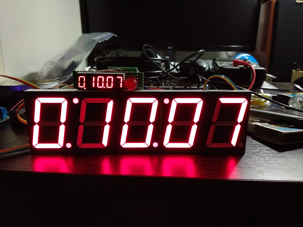

Доброго времени суток, уважаемые. Помогите с такой проблемой. делаю устройство с индикацией на 7-сегментных индикаторах. управляться они должны драйвером tm1637 для экономии ног МК. но проблема в том, что использую индикаторы e11801-g-ur3-8-w, они довольно больщие и на сегмент там по 3 светодиода, включенных последовательно (кроме десятичной точки, там 1 диод). Соответственно, точки светят нормально, а сегменты очень тускло, еле различимо. Посоветуйте, как победить данную проблему. Повышать напряжение питания драйвера. я так понимаю. нельзя.

Придется делать для каждого анода схему сопряжения например на двух транзисторах, нпн и пнп. Вариантов включения возможно несколько. Можно использовать так же в качестве нпн транзисторов УЛН2003 или ТТЛ инвертор с открытым коллектором, допускающим повышенное напряжение. Так же для предотвращения засветки точки придется ее тоже подключать например через транзистор с общей базой.
ключи для ТМ1637.jpg [35.35 KiB]
А, чуть не забыл, все эти ключи можно заменить одной TD62783 - это самый простой вариант.

UDN чего то там аналог , но ТДшки распространенней и значительно дешевле. Питание по любому нужно повышенное для трех диодов, нужно 1.8 Х 3 + запас на падение на ключе, те порядка 7,5-8В, хотя такие индикаторы бывают двухдиодные и два диода в параллель. Точку так же нужно обязательно развязывать при повышенном напряжении на анодах, либо как на показанной схеме, либо подключать через стабилитрон, вольт на 4-5.

Все зависит от того, как сделан выход у микросхемы. Точка может подсвечиваться через защитные диоды и паразитные структуры микросхемы, тк у нее на катоде будет напряжение больше, чем 5+0,6В. 5В питание ТМ, 0,6 - падение на диоде защиты выхода ( если он есть). Хотя попробуйте, может и не будет засвечиваться, это может только для МК и логики актуально.

точки действительно засвечиваются, если просто подключить их через добавку(( Martin76, чего это Ваше вложение больше неактивно, как там точки то развязать?

Спасибо огромное, Martin76. Все получилось по схемке приведенной ниже. Замеряем ток точки при нормальном подключении (обычным тестером около 2,7мА), потом подключаем все по схеме с буферами и повышающим преобразователем и, контролируя ток на любом сегменте, повышаем напряжение преобразователя, пока ток не станет 2,7мА (у меня получилось поднять только до 2,65, потом с преобразователем что то произошло, наверно перекрутил резистор через "0" и ток прыгнул более 200мА). Правда, неактивные сегменты, вроде, немного подсвечены (или это просто пластик засвечен соседними сегментами). Надеюсь эта тема кому-то еще окажется полезной.
