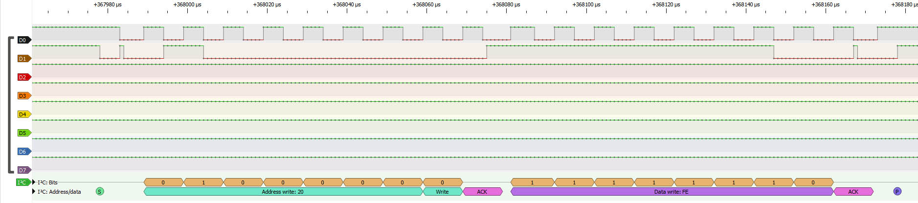

Доброго дня. Начал изучать i2c и на отладке установлена EEPROM 24LC04B.
Столкнулся с тем что не получаю от неё бит ACK.
По скольку работаю в первый раз то не могу понять не исправна же сама микросхема/отладка или я выставил не верные адреса/тайминги
даташит: https://static.chipdip.ru/lib/938/DOC011938526.pdf
Картинка с анализатора:
(отладка AX309, SPARTAN6, выходы вроде выставил корректно: SDA P12, SCL N12)
Какое-то странно длинное старт-условие.... :shock:
Хотя конечно криминала здесь нет.
Разрешение картинки такое, что понять по ней что-либо трудно. Например - не происходят ли фронты по SDA и SCL одновременно? Это может восприниматься ведомым как стоп-условие и тогда он конечно не станет выставлять ACK. Внутри ведомого фронт по SDA может чуть запоздать, и это будет выглядеть для него как СТОП.

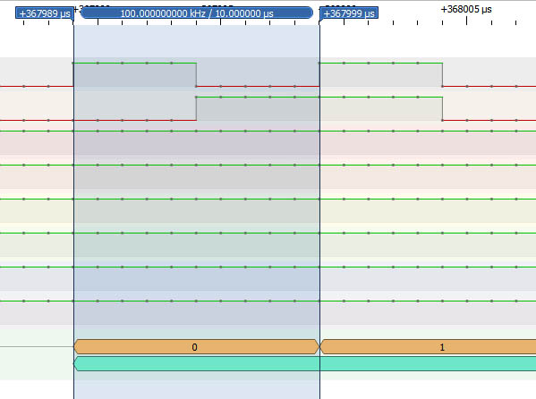

Скрин симуляции, вроде наложений нет, один такт scl разбивал на 4 мини-тактка

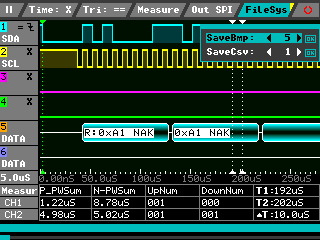

Читаете или пишете в EEPROM? Какая частота SCL? Программной реализацией I2C или аппаратной? Являются ли выводы SDA и SCL открытым стоком? Есть подтягивающие резисторы? Куда они включены и какое значение? Фото экспериментальной установки? Хотя бы фрагмент реализации I2C?
Напр. данные ниже взяты из лог. анализатора. Детали комуникации видны, а также распознавание функций в I2C (к PCF8574). В вашем случае что есть что, только догадываемся и предполагаем.
Не понял - а какое отношение имеет эта картинка к скриншоту осциллографа из первого поста? Там совершенно ясно видны совершенно другие временные соотношения.
К тому-же - даже по этой картинке - разве не видите странностей? Между рисками "1 мкс" и "19 мкс" попадает примерно ~8.5 периодов SCLK.
Т.е. = 8.5/18e-6 = ~472 кГц. При том что по даташиту 24LC04B умеет максимум 400 кГц.
Не многовато вы хотите от 24LC04B? На такую осц. она имеет полное право отвечать NACK.

Про тайминги отвечал ещё в первом посте. Где на картинке видно "T = 10uS", скрин симуляции был прилеплен что бы показать итоговое значение кода (например что sda уходит в Z-стейт) (далее уже самостоятельно не раз менял тайминги проверяя на 100 и 400кГц - отсюда и разности между картинкой и симуляцией)
