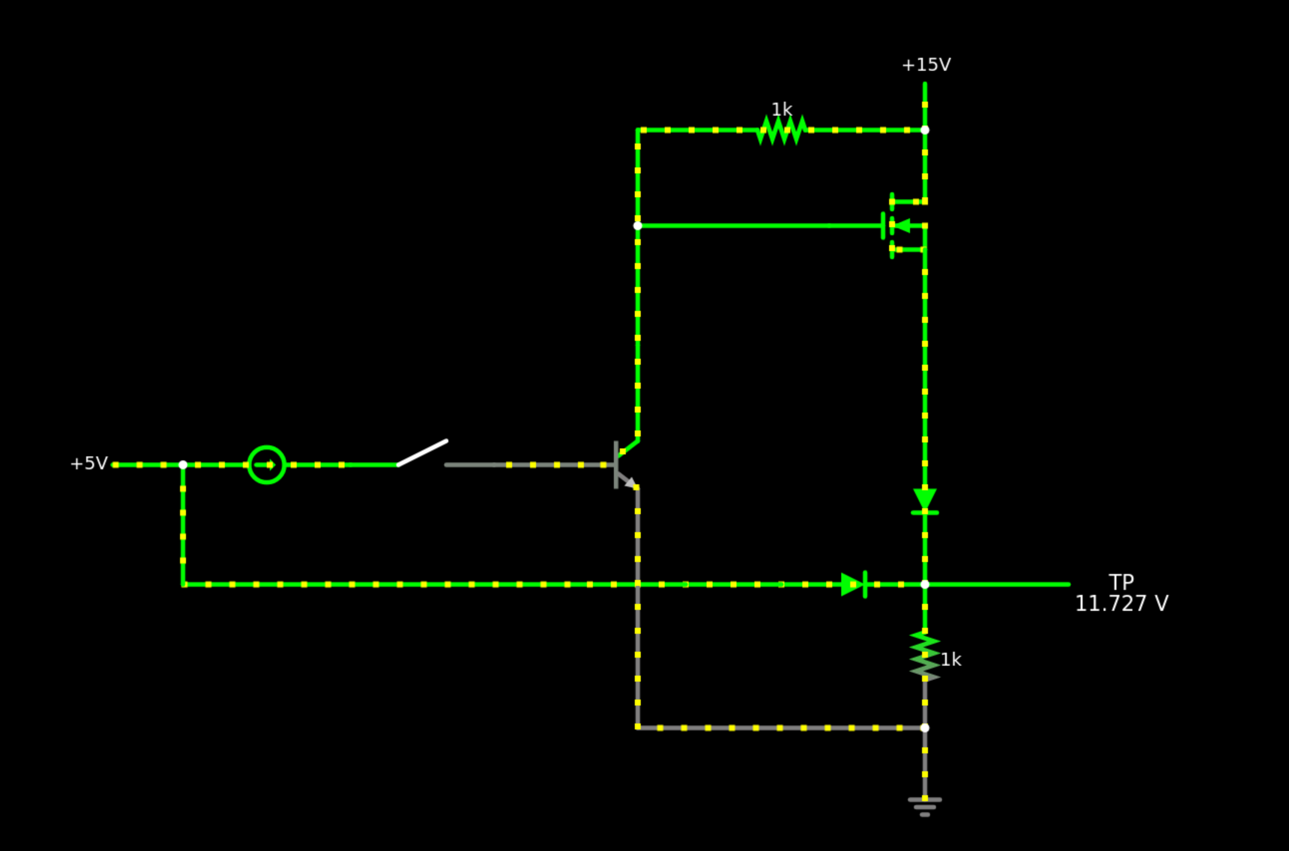

Вопрос к профи, необходимо запитывать нагрузку в 1А по плюсу, с переключением между питаниями без просадок, приоритет надежность.
Набросал две схемы, вроде рабочие, но есть сомнения... Подскажите какая более эффективна и меньше греется.
В схемах разница в Мосфетах и полевиках N и P меняются местами.
С удовольствием выслушаю, все доводы и критику.
Файлы конфигурации прилагаю, можно их открыть через File->Openfile
Симулятор: https://falstad.com/circuit/circuitjs.html
Схемы построены так, что при активации кнопки, нагрузка запитывается от +3.3В, если кнопка не задействована, то нагрузка +12В.

если кнопку поставить на +12, то достаточно два диода.

Или даже одного, в зависимости от схемы источника питания.

Кнопка может быть только на +3в. Смысл в том, что есть основное питание 12В, а есть резервное от 3В. Так вот при подключении 3В, 12 должно отрубаться. Какая схема более предпочтительнее в плане экономии, я не пойму.

bl0w писал(а):
И один диод? Это как?
Вторым выступит (возможно) сам источник питания. А два диода уже есть у Вас в схеме, вот точно так же и будет выглядеть.
Сформулируйте задачу точно. Обычно, резервное питание подается автоматически при отключении основного. В чём смысл подавать 3 В, когда есть 12 В? Укажите требуемую мощность, минимальные уровни напряжения для основного и резервного питаний (диоды снизят выходное напряжение). Зная больше о задаче, можно дать хорошее решение.
 Заголовок сообщения: Re: Ключ верхнего плеча, КАК???
СообщениеДобавлено: Чт июн 13, 2024 09:23:28
Карма: 55
Рейтинг сообщений: 669
Сообщений: 5453
Никаких сомнений нет: обе схемы нерабочие.
Первая схема - истоковый повторитель. Зачем? Какой смысл использовать N-канальный мосфет там, где он не предназначен? В результате получаем зависимость напряжения на истоке от тока нагрузки и низкий КПД.
Вторая схема, хоть и использует мосфет нужной проводимости, но при закрытии ключа управления, построенного на биполярном транзисторе, тоже нормально работать не будет. В случае закрытия биполярного транзистора затвор мосфета оказывается в воздухе. Что при этом будет происходить на его стоке одному Богу известно. То же самое произойдёт при размыкании кнопки с биполярным транзистором. Короче, в схеме явная недоработка.
P.s. И самое непонятное - зачем всё это нужно. Если ТС это объяснит, то наверняка найдётся более правильное решение.
P.p.s. Применение симуляторов не делает Вас гениальным схемотехником, это всего лишь инструмент. Учитесь думать сами!

Задача: При нажатии на кнопку - нагрузка питается напрямую от 3В. А 12В отключается.
Просто хочется схему реализовать на одной кнопке, нажал - и питание подалось и другое отключилось. Без просадки самой нагрузки.
(Нагрузка - МК+минимоторчик. При подключении 3В моторчик отрубается, т.к. в его схеме UVLO. А вот МК работает и выполняет другие задачи.)

С таким условием решение простое, как уже говорил выше - поставьте кнопку с нормально замкнутыми контактами на +12, +3 пустите через диод Шоттки.

Я так и планирую, поставить ключ на +12В. Вот только со схемой определиться не могу. Схемы прикрепил в 1м посте. Там есть и диоды.
Какой схемой правильней будет отключать нагрузку по + ?
