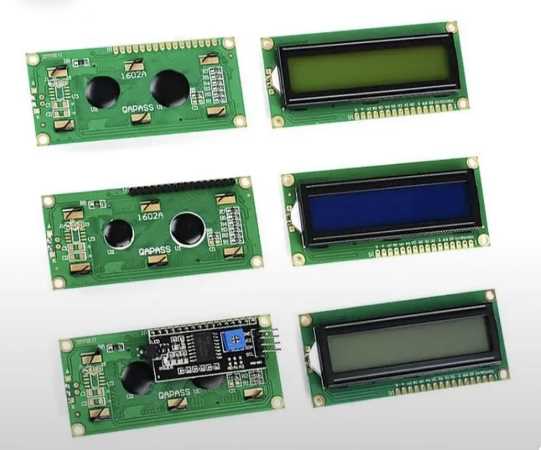

По ошибке купил LCD1602 с IC2, и теперь библиотеку найти не могу, только для Ардуино, для atmega ничего нет. Помогите найти, или какие есть варианты

На плате LCD1602 припаян модуль IC2, т.е. управление только через этот модуль. Мои познания в С++ чуть больше нулевых, про Адруино вообще ничего не знаю. Т.е. где-то есть перечень МК Адруино, среди которых есть Атмега и можно в каком-то месте поставить нужную галку? Это я бы смог сделать, но не думаю что все так просто.
бывает))
такой что ли ?
а может его лучше просто отключить и припаять Ардуино напрямую к LCD1602 ?
управление там совсем простое...
