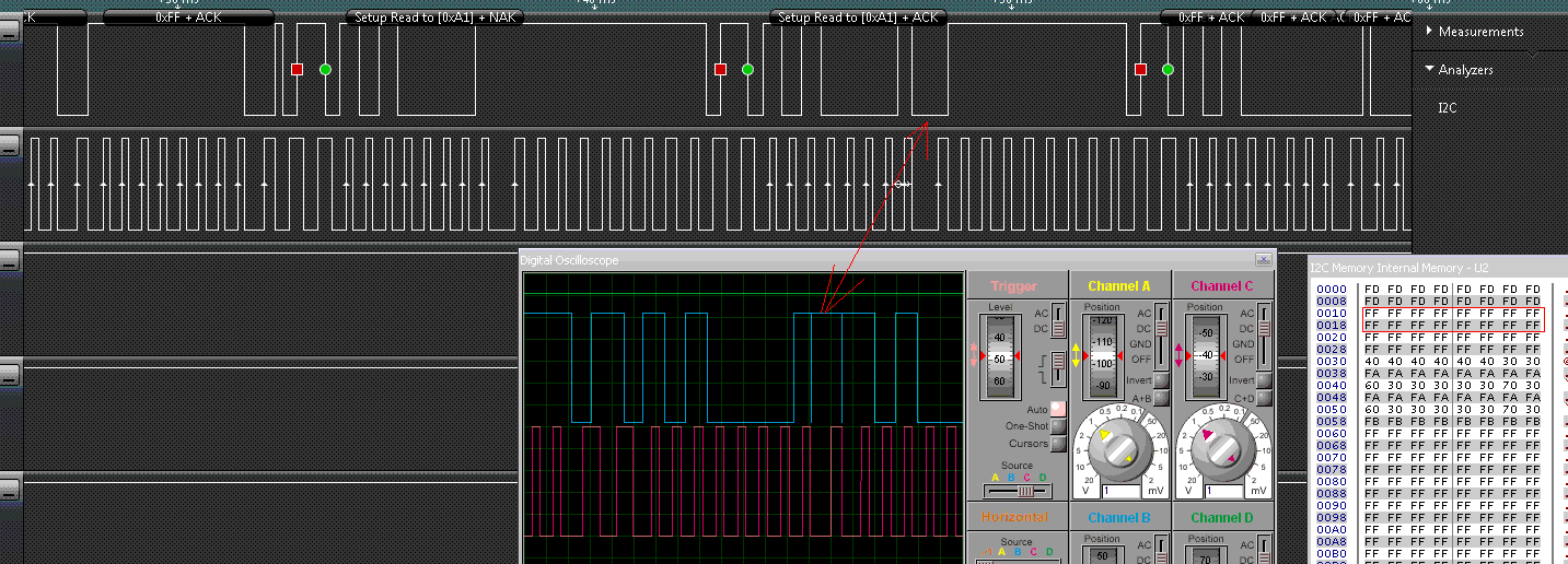

вот что получается...
в логере всё хорошо... а в протеусе (и железе) 24с16 не отпускает шину... не выдаёт АСК :(

специально для вас Dmitry Dubrovenko
на картинке разницу видите?

http://www.saleae.com/downloads
прога логера тут!
и в архиве снятый лог!! с программатора испрог!!! при програмировании 24с16
2 и 3 каналы ну типа сняты с макса с RX TX
untitled3.zip [226.26 KiB]

кто посмотрел логи???
мне там не всё понятно!!! например что идёт в 24ку а что из неё???
