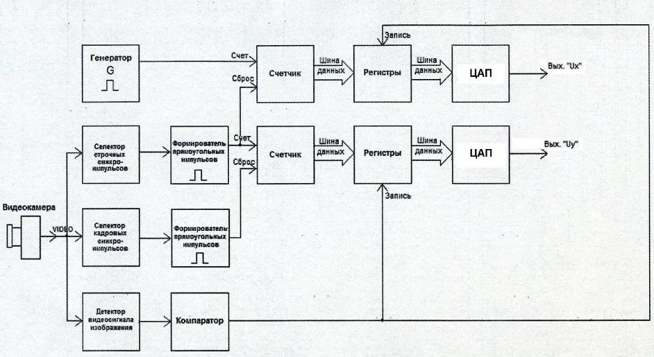

В системе слежения за объектом по оси «Y» можно использовать счетчик импульсов. На его тактовый вход будут поступать строчные синхроимпульсы от видеокамеры (известно, что при чересстрочной развертке в каждом полукадре укладывается целое число строк плюс половина строки (625 : 2 = 312,5)). Сброс (обнуление) счетчика осуществляется кадровыми синхроимпульсами, выделенными в селекторе синхроимпульсов видеосигнала. Таким образом, пачки прямоугольных импульсов в количестве Nимп. = 313 (сформированные полукадровыми полями) видеосигнала подсчитываются счетчиком импульсов.
Информация о состоянии счетчика перезаписывается в регистр. Запись числа в регистр происходит под действием фронта импульса, сформированного видеосигналом изображения от маркера. Далее информация с регистра по шине данных передается на цифро-аналоговый преобразователь (ЦАП), преобразующий цифровой двоичный код в уровень постоянного напряжения. При перемещении маркера по вертикали (относительно видеокамеры), изменяется время появления видеоимпульса сигнала изображения относительно кадровых синхроимпульсов. Соответственно перезаписывается двоичное число в регистре и на выходе ЦАП изменяется уровень постоянного напряжения. Таким образом, при перемещении маркера по вертикали на выходе схемы – «Uy» будет пропорционально изменяться уровень постоянного напряжения в диапазоне от 0 до + Uист. пит.

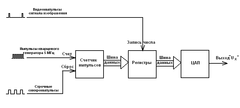

Система слежения по оси «Х» содержит те же узлы, что и предложенная система по оси «Y» . Отличие состоит лишь в том, что на вход счетчика подаются прямоугольные импульсы от тактового генератора, работающего на частоте 5 МГц, а сброс осуществляется по спаду строчных синхроимпульсов. Известно, что период строчной развертки Тс.р. = 64 мкс. Период импульса опорного генератора - То.г. работающего на частоте 5 МГц можно рассчитать по формуле: F = 1 / T, отсюда Tо.г = 1 / FГц ; То.г = 1/ 50000000 Гц = 0,00000002 с = 0,2 мкс (То.г = 0,2 с). При этом за один период импульса строчной развертки – Тсси, счетчик будет успевать подсчитывать число импульсов равное: Nимп. = Тсси / То.г =
= 64мкс / 0,2мкс = 320. Этого вполне достаточно для определения координат положения объекта в зоне видимости камеры по горизонтали.
Аналогично, как и в системе слежения по оси координат – «Y», в данной схеме применяется регистр и ЦАП. При перемещении маркера в зоне видимости камеры по оси – «Х» (по горизонтали), на выходе – «Ux» ЦАП происходит пропорциональное изменение значение напряжения в диапазоне от 0 до + Uист. пит.
Структурная схема узла определения координат маркера по оси Y.png [11.76 KiB]
Структурная схема узла определения координат маркера по оси Х.png [12.35 KiB]

Структурная схема для пояснения принципа работы всего устройства
Структурная схема варианта датчика - приставки к геймпаду.jpg [161.17 KiB]

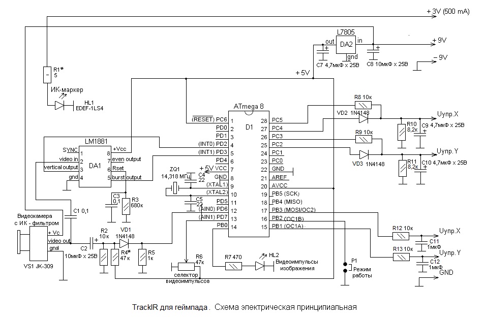

Для реализации идеи я разработал схему блока обработки изображения и формирования необходимых сигналов управления на микроконтроллере ATmega 8.
Схема приведена ниже.
Схема TrackIR для геймпада.jpg [135.21 KiB]

Здесь исходник к управляющей программе. Частично все получается как задумал, но есть проблемы....
TrackIR для геймпада.txt [19.29 KiB]
