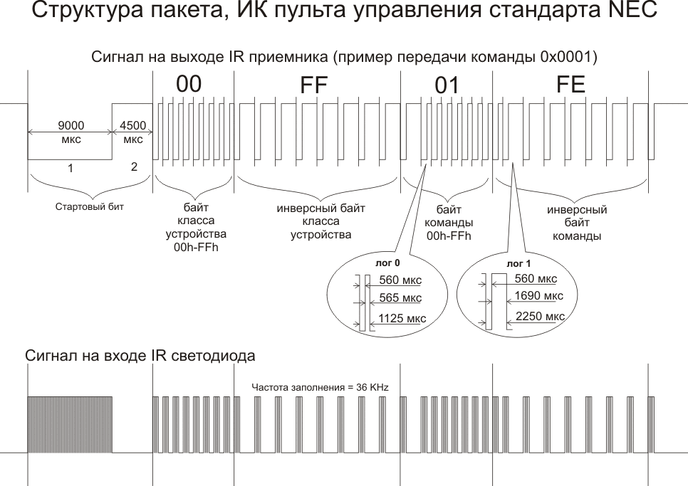

Ну вот, домучил, обработку IR NEC, вот что получилось:

Пока что для одной частоты (8000000) и константы заданы жестко. Потом надо будет докумекать автоматический рассчет для разных частот.

У вас тут получается частота 8мгц/256/1024=30Гц? Разве не нужно чтобы было 36кГц? или я что-то не так понял

Дело в том, что в вашем коде реализован и прием и передача, и 36000 нужны только для передачи.....
А в моем коде реализован только прием, и речь идет о стандарте NEC (какой у вас стандарт реализован не знаю).

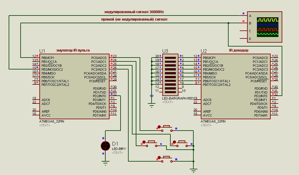

Скажи, пожалуйста вот этот код правельный? Он генерирует на выходе OC2 36кГц?
#include <avr/io.h>
void init_pwm (void) //программа инициализации шима
TCCR2|=(1<<FOC2)|(1<<CS20)|(1<<COM20)|(1<<WGM21); //тактировать с делителем 1,состояне ОС2 мняется на против-е при совпадении, вкл режим стс
TCNT2=0; //просто обнулил счетный регистр
OCR2=0b01101111; //при достижении этого значения(111) в счетном регистре будет сброс и переключение ОС2
int main(void)
DDRB|=(1<<3); //установка ОС2 на выход
init_pwm();
while(1)
return 1;}
У меня почему то при его заливке светодиод на приемнике 1 раз моргает ярко, хорошо и гаснет. Если сбросить мк пульта, на приемнике опять 1 раз моргает и все.
 Заголовок сообщения: Re: ИК протокол NEC
СообщениеДобавлено: Пт мар 22, 2013 20:38:45
Рейтинг сообщений: 106
Зарегистрирован: Ср фев 22, 2012 01:25:21
Сообщений: 882
Да правильно генерит.....
Скорее всего, это нормальное явление, т.к. частота 36000 должна модулировать полезный сигнал, тогда сенсор его обрабатывает нормально, а если постоянно подать 36000 то я чет так смутно припоминаю сто сенсор так и должен себя вести.....

Ну вот лови.
Нажимаеш кнопочку а приемник светиками (на пол секунды) должен показать номер кнопки.
Единственное у меня в приемнике светики к другому порту подключены, но там и сам можеш исправить как надо.....
Передача и прием идут по полноценному протоколу NEC, так что можеш и любой пульт под это дело заюзать. Я у себя проверил, из 20 валяющихся пультов, почти все протокола NEC, пару штук какого то сониевского, и ни одного стандарта RC5.....
В принципе в передатчике я сделал две функции - вкл частоту и выкл частоту, так что можеш и свой протокол смастерить, просто паузы выдерживаеш между вызовами этих функций и все.... Например "включить_частоту", "пауза_100_мс", "выключить_частоту" ну и т.д.
IR_NEC_Test.7z [18.51 KiB]

sh1.jpg [79.62 KiB]

Включил так как я писал выше, задержка, TCCR2 = 0 - выключил, все, послал сигнал длины какой хотел, :shock: неужели все так просто, блин я чего только не передумал уже, а оно вот под носом было.
Ну теперь нужно разбираться с приемом, там думаю посложней. Большое спасибо!

Alkarax писал(а):
Теперь про прием: :))
Тут действительно все сложнее.....
Словами сразу сложновато описать, почитай про протокол NEC, посмотри на мою библиотечку декодирования, там достаточно хорошо все закомментировано, и постепенно въедеш, шо называется.....
строение команд ИК пульта.gif [61.98 KiB]

Это конечно понятно, что ничего так сразу не понять, поэтому я и задал вопрос-основу. Как считать тики? Внутри внешнего прерывания? Между прерываниями? Или еще как-нибудь?
СообщениеДобавлено: Сб мар 23, 2013 00:38:29
Сообщений: 882
Один таймер всегда включен. Предделитель таймера выбран так, чтобы при самом длинном импульсе (стартовый импульс = 13,5мс) он не переполнялся.
Переполнение таймера (отдельное прерывание) означает, что полезного сигнала нет и происходит инициализация всех переменных.
Когда приходят импульсы посылки, то по каждому падающему фронту происходит прерывание (меряем длину периода импульсов), в прерывании проверяется счетчик (и тут же сбразывается на 0 чтобы потом мерять следующий имп), если счетчик в разумных пределах, то происходит дальнейшая обработка, если вне разумных пределов - инициализация.
Если счетчик насчитал около 13,5 мс (тики рассчитываются) это означает что сейчас должен пойти пакет данных.
Во время приема пакета данных смотрим длину поступающих импульсов и относительно некоего порога определяем что это 1 или 0 и записываем в буфер.
После приема 32-х бит данных, (с учетом что все временные параметры импульсов были корректны) проверяем корректность посылки, 1-й байт это инвертированный 0-й, а 3-й байт это инвертированный 2-й (речь сейчас о протоколе NEC), если все верно, выставляем флаг наличия данных, и ждем пока основная программа их заберет.
Как то так.....
