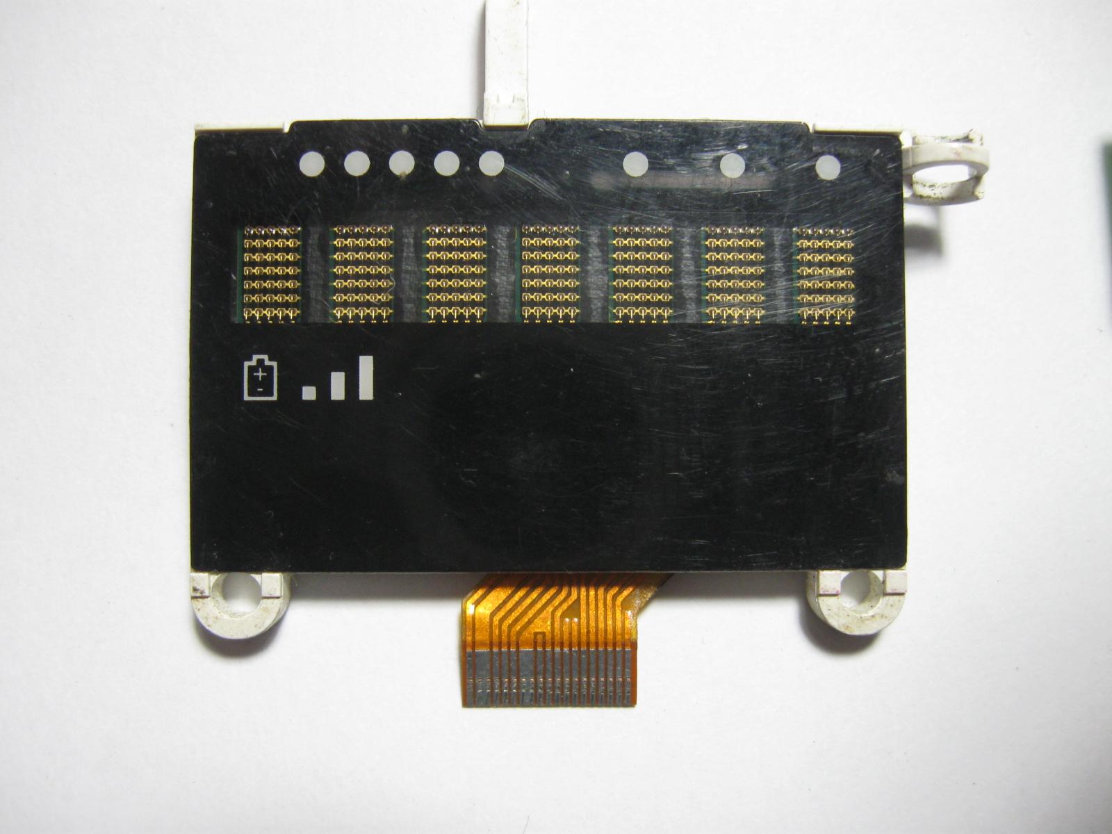

Доброго времени суток! С наступающим Новым Годом!!!
Откопал у себя пару дисплейчиков от старых телефонов, поиск по Великой сети не увенчался успехом :(
Может, кто сталкивался с чем-нибудь подобным? :shock:

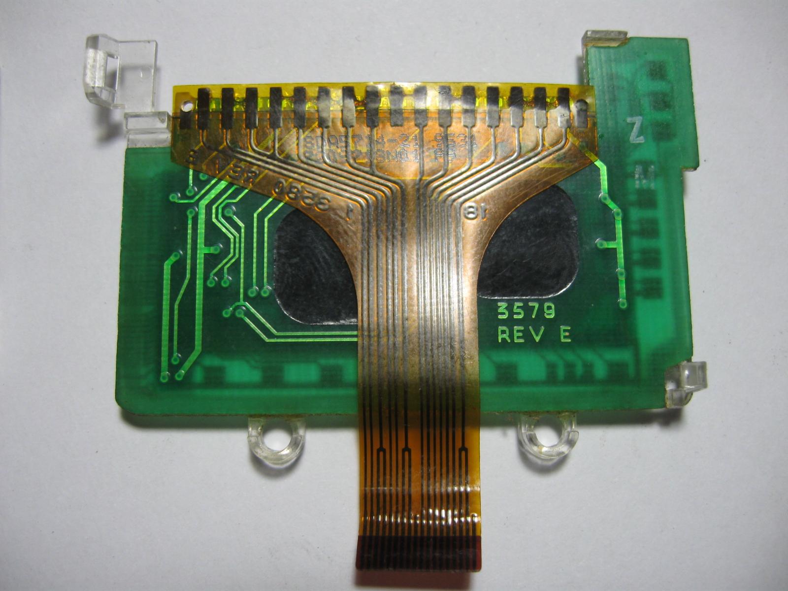

1-я и 4-я фотографии - это дисплей от аналогового мобильника Motorola Microtac Elite.
Этим летом ко мне попало несколько таких и я тоже загорелся идеей куда-то их применить. Но не тут то было.
Ни одной нормальной схемы этого телефона нет, по крайней мере я с того момента ничего так и не нагуглил.
Я бы мог записать данные на шине и восстановить протокол обмена. Но для этого нужен был один условно рабочий(чтоб что-то писал на экранчике) экземпляр телефона. Все огрызки, что попадали в мои руки, не подавали никаких признаков жизни.
Вторая попытка была в отказе от встроенного контроллера, чтоб подцепить свой на какой-то аттини+сдвиговые регистры.
Этому помешала конструкция. Сделано так:
Сама матрица светодиодных криталлов сидит на 2-сторонней чёрной тонкой плате. На неё с задней стороны припаяны 2 чипа. В зеленой плате профрезеровано 2 окошка под чипы и они сверху залиты чёрной эпоксидкой. Платы между собой проклеены какой-то гадостью, что при разделении поотлетало большинство дорожек.
При попытке срисовать схему самой матрицы выяснилось, что строки и столбцы между символами соединяются весьма хитрым образом(т.е. это не совсем обычная матрица получается). Плюс подпаяться и не поломать светодиоды проблемно. На этом свои издевательства над дисплеями решил прекратить и оставшиеся отложить до лучших времён.
Вероятно дисплей с 3-й фотографии может иметь попроще структуру. Но это только вскрытие покажет.

Опкоды и биты в регистрах пока не сравнивал, но в целом по диаграммам и прочему похожи на стандартные диодные экраны SCF5740, SCE5780 и др. А по сему можно надеятся, что они не стали мудрить и просто пихнули туда свой контроллер(2?) без переделки.

Дисплей от Motorola, две строки по семь символов имеет примерно такую разводку. Матрицей к себе, нумерация слева направо.
1 Gnd
2 Gnd
3 Logic "1"
4 Меандр от внешнего генератора на 4MHz, для сканирования матрицы (если разобраться, то скорее всего можно будет включить внутренний)
5 Logic "1" Возможно сигнал RESET
6 Logic "1"
7 Gnd
8 N.C.
9 Gnd
10 Gnd
11 Data (нижняя строка)
12 CLK
13 5V
14 5V
15 Data (верхняя строка)
16 LOAD
Система команд мне неизвестна, но возможно она совпадает с теми дисплеями, что упомянуты выше.

Для тех кто возможно будет читать эту тему, обновленная информация.
SDA5714-23 pinout
1 Gnd
2 N.C.
3 V logic 3/5V
4 OSC IN 4MHz
6 V logic 3/5V
7 Gnd
8 N.C.
9 Gnd
10 Gnd
12 CLK
13 V LED 4.5-5V
14 V LED 4.5-5V
16 LOAD
Частота, стабильность и скважность сигнала подаваемого на OSC IN не критична, так как используется
только для развертки дисплея, внутри делится на 16.
Есть версия дисплея с другим назначением выводов, спасибо uk8amk
15 LOAD
16 Data (верхняя строка)
