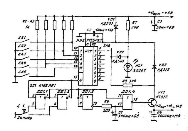

Кто-нибудь видел программаторы, которые не умеют читать?
Например \/такой\/ ? 8)
Но всё таки ( возможно? ) вопрос немного не таков
, пожалуй лучше бы спросить как то навроде " а бывает в такой-то микросхеме защита от считывания ? "
progr155re3.jpg [49.3 KiB]
