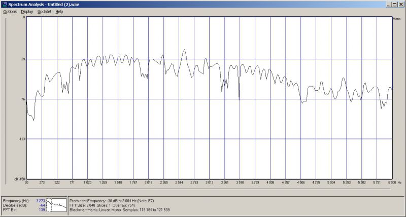

После прохождения срез по высоким импульсы приняли вид треугольных а более короткие вообще похожи на синус. Я кинул именно сам сигнал!
Какая к чёрту дифференциальная линия это аналоговый канал! Аналоговый канал этот то что не пропускает абсолютное значение, то есть имеет ограничение по низким частотам.
Всё верно. Если есть ограничение по низким частотам нужен сигнал типа Манчестер, каждый импульс следом получает импульс обратной полярности, нет ни постоянной составляющией, ни низких частот.
Ваш сигнал можно попробовать восстановить фильтром высоких частот до прямоугольного, вот поднял в Sound Forge высокие частоты на 12Дб и стали проясняться прямоугольные сигналы, думаю покрутив эквалайзер можно получить четкие прямоугольные сигналы
Четверть картинки без эквалайзера, далее подняты высокие частоты

Есть же куча программ, посмотреть звуковой файл, у меня Sound Forge старенький, можно поновее что найти
https://www.softhome.ru/article/luchshi ... -so-zvukom
Добавлено after 12 minutes 19 seconds:
А что за модуляция в файле? Похоже на манчестер или частотную модуляцию, прямогольный сигнал 2500 Гц логическая 1, сигнал 1250 Гц логический 0, вполне можно разобрать по длительности импульса где что
Вот спектр что звуковой редактор рисует, вероятно 5200 пик это уже вторая гармоника. А от 200 Гц до 5000 Гц самое ценное в спектре.
Добавлено after 10 minutes 24 seconds:
Думаю изначальный сигнал типа такого упрощенная частотная модуляция из двух частот f и 2f

Если считаем 10 000 000/64/60=2600 Гц, основной пик в частотной диаграмме, есть так же 1700 что соответствует делителю на 90, и очень слабая 5200, что соответствует делителю на 30. Остальное непонятно. Частотная модуляция в какой-то форме. Остальное я ничего не понял ))

Бита чётности нет. Толку от него, если данные невалидны к херам такой пакет от ошибок подальше :))) .
С модулятора https://yadi.sk/i/ys7qQSvkE1cAdQ
Но дело в том что даже было в планах не прикреплять CRC при кодировании более 1 битом, но от такой идеи отказались как CRC святое оно всегда нужно, даже бля при передаче через модуль который уже CRC проверяет :))) . Правда алгоритмы везде разные CRC так что хер пакет так просто подделаешь это еще и защита!
