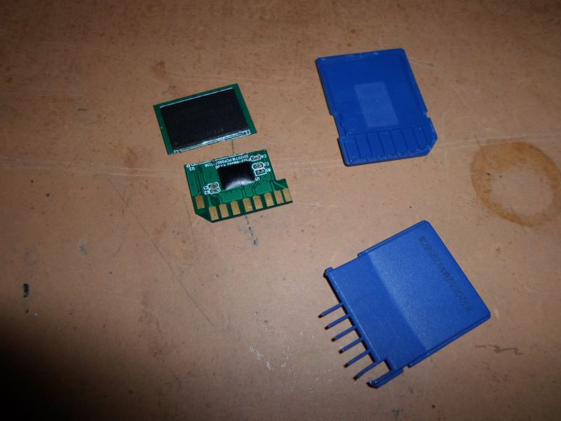

Уважаймые коты помогите пожалйуста, сломалась карта в карте стоит NAND samsung k9pfgy8u7b, может кто-нибудь извлечь информацию.

вроде-же на GSM -форуме вам уже того...ответили и ссылку дали
https://dicom.spb.ru/articles/data-reco ... ontroller/
не...могу конечно скинуть телефон ...но -дорого и в Питере либо масскве

и что потом делать со считаной нарезкой ?
самое сложное- восстановить структуру, а это без знания алгоритма конкретного контроллера- нереально
теоретически- если найти точного донора- можно попробовать самому подсадить к нему память.... :)
с вероятностью 50/50 :))
