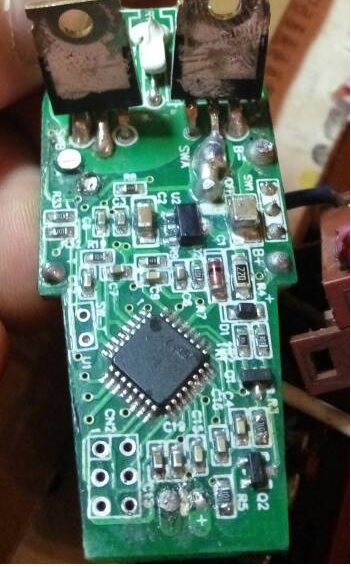

Здравствуйте! Подскажите пожалуйста. Есть не рабочий шуруповёрт AEG, точнее плата - кнопка управления моторчиком, подсветкой рабоч. зоны, и состоянием аккумулятора. Это всё дело, собрано на не большой плате, сердцем которой является mega48pa.
Походу средце больше не стучит. Даже подсветка не загорается. Есть ли шанс оживить атмегу? т.е. считать, залить в новую. Или если даже она и будет полуживая, то будет залочена? Стоит ли возиться?

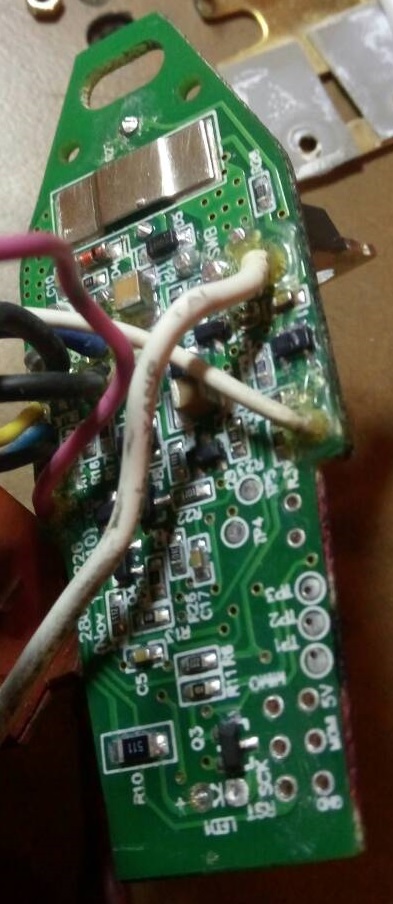

При нажатии, питание с кренки 5в., на МК приходит, а с выхода на транзюк светодиода сигнала нет. По моему этого уже достаточно винить МК. Кз вроде нет. Стоп походу да, на полевике. Там их 2. Один за обороты. Реверс - механически переворачивает контакты, уже после выхода с платы.

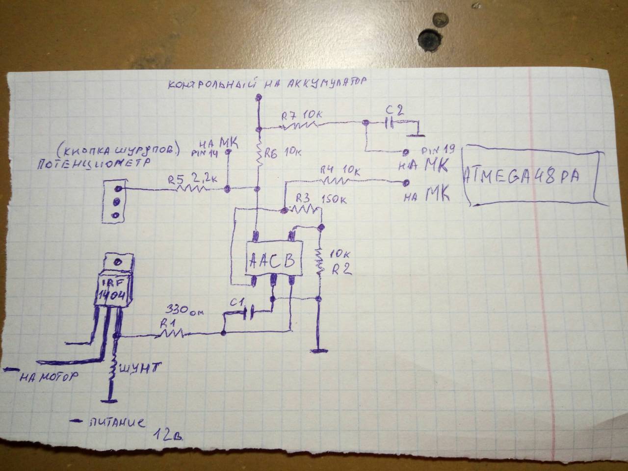

Есть ещё одно подозрение на смдешку, которая завязана с третьим контактом аккумулятора (контрольный). Я её не опознал - AACB. Может кто опознает (зарисовал кусок схемы). Наверное в корпусе sot23-5. Если же подключить аккум к шурику без 3-его контакта, то исправный шурик не работает (проверял на рабочем, аналогичном шурике, но плата изменена и другой МК).
На плате распаяны выводы для подключения к МК, можно ли подключаться к ним, не выпаивая МК? Спасибо

aacb похож на операционник. Здесь как усилитель напряжения падения на шунте для АЦП AtMega.
Можно, именно для этого они и предназначены. Только одно НО!!! На рабочих аппаратах прошивка залочена (проверялось на 2шт.), а на нерабочих (точно таких же) считывается!!! :shock: :shock: :shock: И считывается вполне себе что-то правдободобное а не мусор в виде последовательности 00 11 22 33 44 и т.д., но только нерабочее и разное с разных экземпляров. Для себя сделал вывод - слетает прошивка вместе с битом защиты. :roll:
