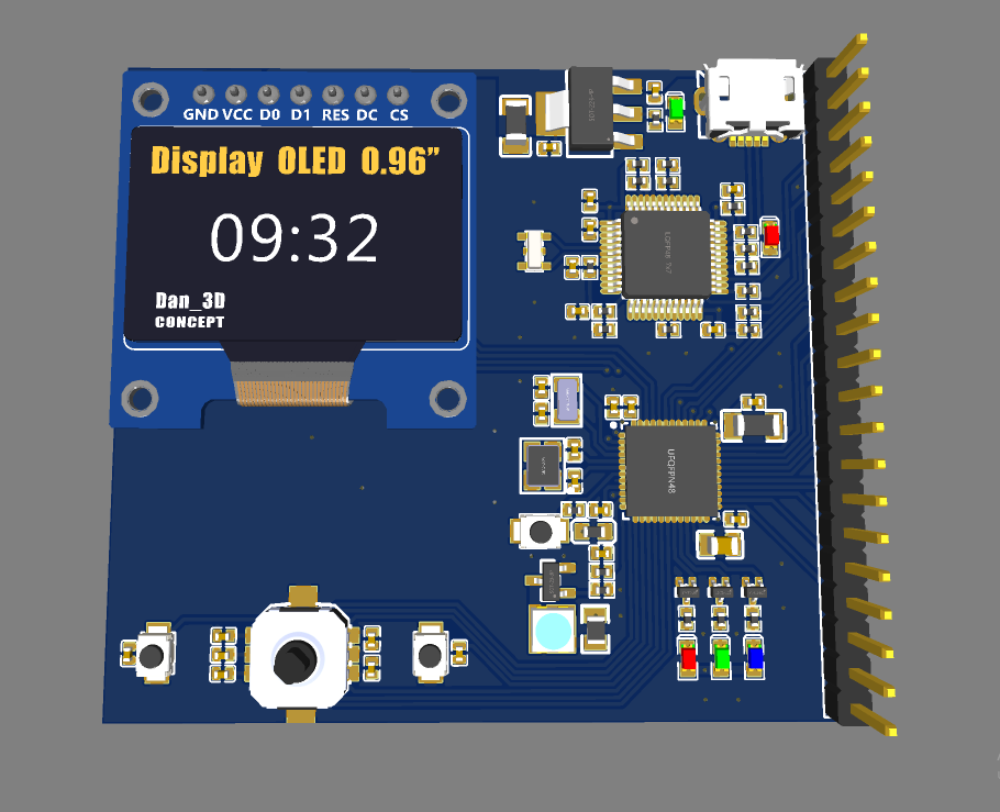

СообщениеДобавлено: Пн апр 05, 2021 17:22:13
Зарегистрирован: Вт июн 16, 2020 21:42:30
Сообщений: 15
Откуда: Киев
Моя отладочная)
image_2021-04-05_17-21-13.png [126.07 KiB]
 Заголовок сообщения: Re: Давайте сделаем настоящую отладочную плату для ARM AVR
СообщениеДобавлено: Пн апр 05, 2021 20:01:11
Карма: 67
Рейтинг сообщений: 1066
Сообщений: 20021
Приветствуем тебя, некропостер))
А кроме рендера есть чем поделиться?
СообщениеДобавлено: Вт апр 06, 2021 11:34:24
Сообщений: 15
Откуда: Киев
сделал схему под себя) буду пробовать что то писать.
Помимо отладочной, будет на будущее как плата интеграции
Добавлено after 3 minutes 33 seconds:
Re: Давайте сделаем настоящую отладочную плату для ARM AVR ПЛИС
может посоветуете разместить на плате еще что то?
image_2021-04-06_11-26-51.png [240.39 KiB]
СообщениеДобавлено: Вт апр 06, 2021 11:38:06
Карма: 67
Сообщений: 20021
Базовые резисторы для led_R, led_G, led_B!!! :o
И я бы добавил резисторы ≈10 кОм с них же на землю.
NRST U1 шунтировал бы конденсатором как U6.
СообщениеДобавлено: Вт апр 06, 2021 11:43:09
Сообщений: 15
Откуда: Киев
в этих транзисторах резисторы уже внутри
СообщениеДобавлено: Вт апр 06, 2021 11:48:57
Карма: 67
Сообщений: 20021
Ааа... Это эти, "логические"...
Я бы ещё пищалку добавил. Мне кажется удобным, когда для обратной связи не надо отрываться и смотреть на отладку, а достаточно слушать звук.

хорошая идея, и экран будет ST7789 240x240.
Добавлено after 1 hour 50 minutes 3 seconds:
добавил бузер, буду заказывать плату у китайцев)
