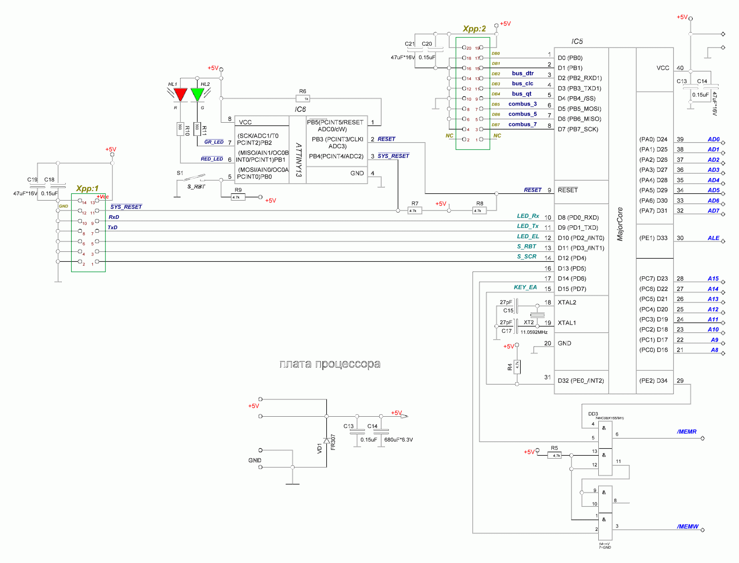

Исходная версия генплаты без блока ОЗУ на MCS51:
https://img.radiokot.ru/files/20529/2hq5fvb6h4.GIF
и то же самое с majorCore:
https://img.radiokot.ru/files/20529/2hq5hac6k0.GIF
8)
Одно замечание - конденсаторы у кварца для
АТ89ххх =30 +/- 10 пикофарад,
а для атмег - 12-22 пикофарады.
надо проверить как будет работать кварц с АТ89 при номинале в 22 пикофарады
или работу атмеги при 27 пик ...
:solder:
Итог краш-теста - атмега8515 работает на генплатке вместо АТ89S52 при кварце 11,0592 и конденсаторах 27пикофарад.
Так что теперь надо "жгучий блок" продумать, а уж затем связку с мегой и/или стандартной котуинкой.
Общее в основном останется в виде платки ОЗУ и платки "жгучего блока" - модуль связи и генплатка могут быть упрощены.
8)

Я закладываю АТ89S52 (AT89S51) как основу КОТУИНКи - а уже на ее базе, учитывая скоростное ОЗУ-накопитель ВПД/ВПП и создав соответствующие "жгучие блоки" с прикладным программным обеспечением (оперативно заменяемые) творить прикладные программаторы. В том числе и для ПИКушек. Это (программаторы) рассматривается как только одно из возможных применений "расширителя портов"...
На данный момент ардуинка-нанка готовится как автономная прошивайка биоса B2B и всего-то...
Собственно схемка:
https://img.radiokot.ru/files/20529/2hx7ly4snr.GIF
Первичная часть протокола вроде успешно откаталась - вход в программирование, чтение сигнатуры и LOK битов (они таки в АТ89 присутствуют - в разных по-разному в отношении количества и качества/функционала/особенностей сброса).
Доконаю прошивайку биоса - тогда и до "жгуча блока" под параллельный режим для DIP40 можно будет продвинуться.
:write:
Основное отличие от предлагаемого - у меня нет специализированной софт-оболочки - загрузка дампа идет в виде сырца intel hex8 напрямую из терминала. Отсюда и некоторые особенности вида "один базовый блок - множество расширений".
