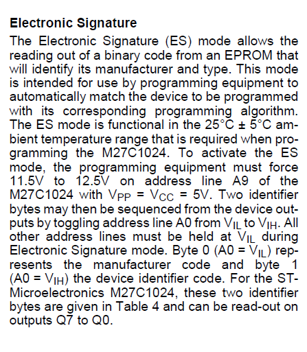

Пытаюсь прошить данную епромку этим прогером,не выходит ровно ничего хотя и заявлен.Микра в формате PLCC,заявлено DIP40,стоит в адаптере PLCC44-DIP40.Софт последний(6.8.5)ID не выдает,читает что с ней что без нее(FF),всю голову поломал уже,контакты на микре зачистил,ноги в панельке подогнул и зачистил,куда копать?куда бежать???

Пожалуй это единственная тема.
А вот видео от ней https://youtu.be/97z3onNmEKE?t=840
Может быть коты объяснят что такое ID в этих микросхемах и как его вообще оттуда возможно прочитать ?
Если шина адресует всё свободную память, то по каким таким ногам из ней вычитывается этот самый ID ?
Лично я считаю что его нет, но в даташите пишут
■ ELECTRONIC SIGNATURE
– Manufacturer Code: 20h
– Device Code: 8Ch
так получается что есть.
Но если технологии позволяли в обычное ПЗУ записывать чтото последовательно, так почему не применяли последовательную память, зачем эти кучи контактов
