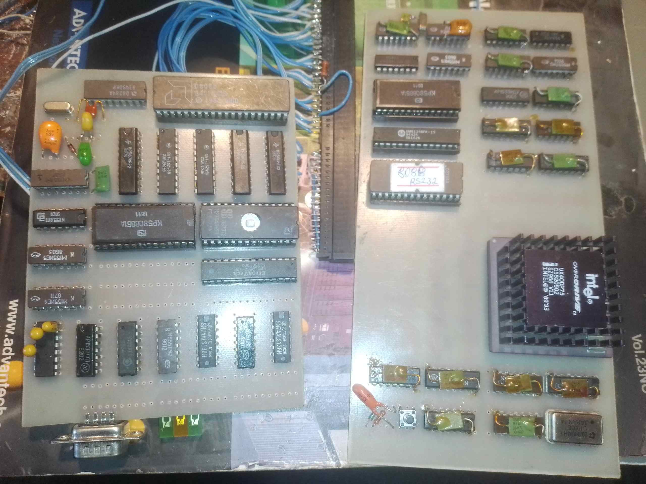

ВМ80 без разницы подача напряжений, но без -5 он греется и начинает виснуть. Решается заменой на Z80, 8085. :)
У меня для "игрищ" собраны два таких, попутно освоил инициализацию видеокарт. :)

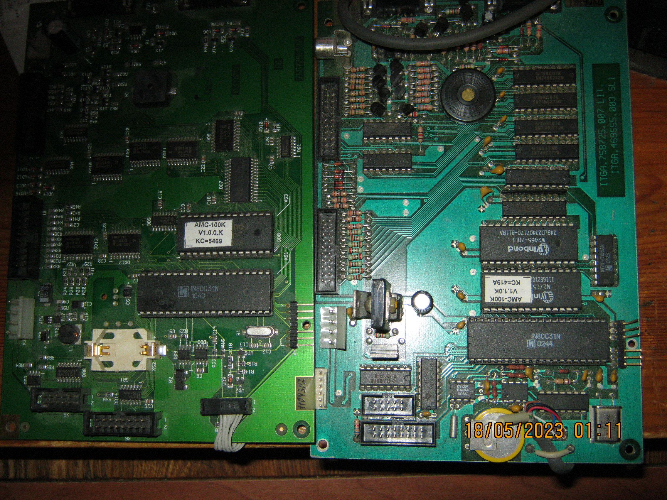

Интересно, а к какому семейству относится микропроцессор типа I80C31? Или I80С32, I80C52?
Вот платы от АМС-100К "старого" и "нового" образца-
ПЗУха типа W27C512 это электрически перепрограммируемое ПЗУ, TL-866 её знает..
А I80C32 или I80C52 применялись в кассах типа Samsung ER4615**
(имхо) это готовый микропроцессорный комплект с периферией- есть и индикация и клавиатура, и управление периферией типа принтера и печатающей головки? и даже часы.. В общем- бери и тренируйся сколько угодно..
зы.. ПЗУ типа W27C512 до сих пор можно приобрести-
https://www.chipdip.ru/product0/8673447582
https://www.platan.ru/cgi-bin/qwery.pl/id=19233
https://aliexpress.ru/item/32899276094.html
https://aliexpress.ru/item/1005004265895688.html
https://aliexpress.ru/item/32949889772.html

К1816ВЕ31
До сих пор валяется десяток.
Разработал на нем в начале 90-х телеметрию для ЦТП и ГРП.

Интересно, а к какому семейству относится микропроцессор типа I80C31? Или I80С32, I80C52?...
I80C31 - MCS51, остальные к 52й (расширенные возможности - смотрим даташит)
