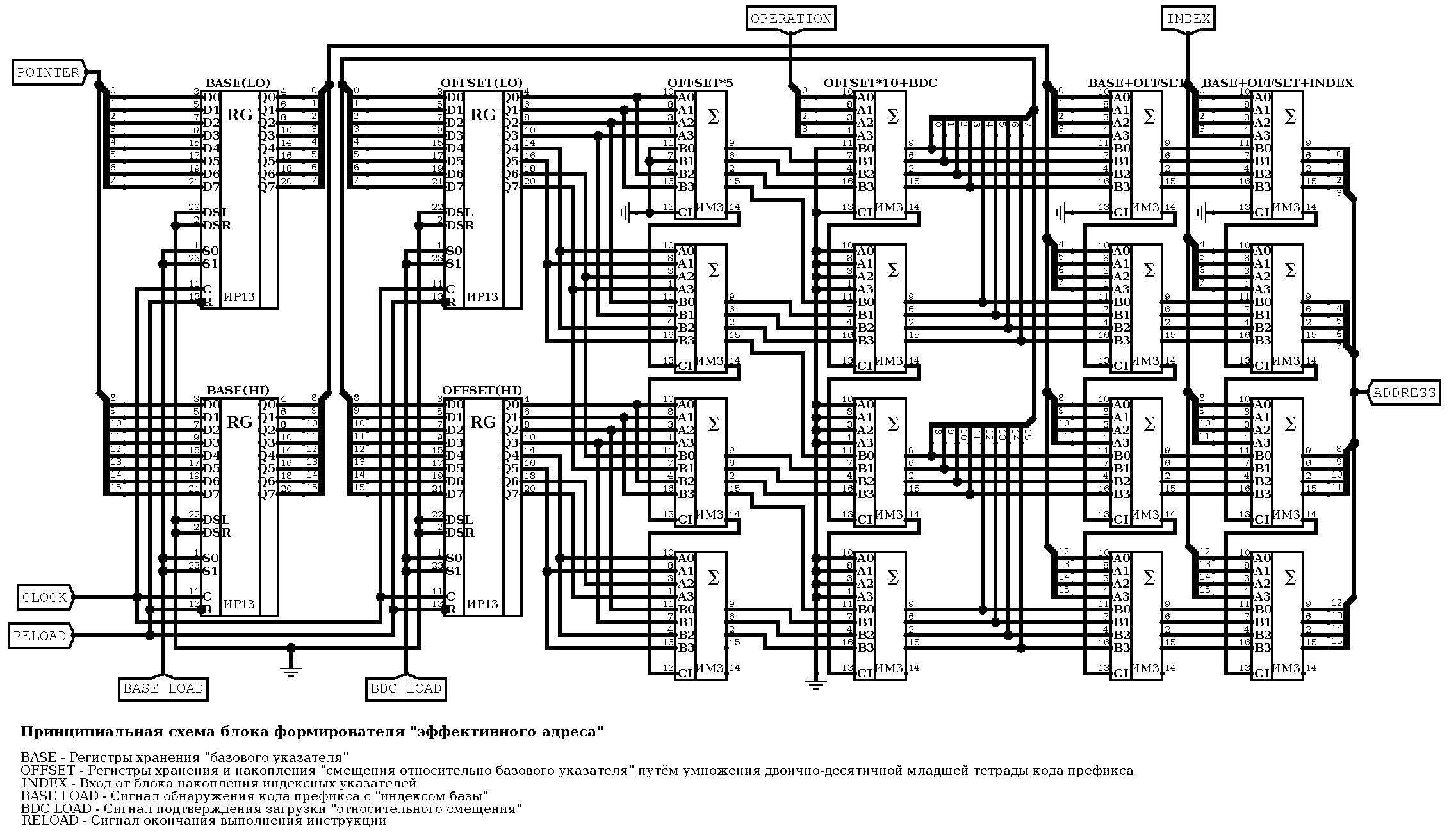

Основнaя Хабр-Статья.
Целью было сделать некое программируемое Тьюринг-полное устройство, пригодное к использовании в качестве Центрального Процессорного.
Основной акцент делался на кодировании микропрограмм посредством реального механического дампа из шестнадцатеричных тумблеров.
А чтобы не придумывать очередной бинарный машинный код, за основу были взяты тетрады этих тумблеров.
Тем самым…
  • Код «A1» на тумблере в дампе так и означает выборку регистра «A1»
  • Код «B2» означает выборку регистра «B2»
  • Код «AB» означает группу операндов «A,B» для АЛУ-операций. В данном случае - «A1,B2»
  • Код «EC» означает «End-by-Carry» - выход из подпрограммы по флагу «CF»
Тем самым, чтобы кодировать какую-нибудь небольшую программу, не нужно иметь у себя под носом даже шпаргалку, так как сами тетрады байтов машинного кода являются аббревиатурами и годятся в качестве мнемоники ассемблера сами-по-себе.
В исполнении Принстонской архитектуры на одну операцию затрачивается по 2 такта. Соответственно, Гарвардский вариант требует по 1 такту.
Разрядность контроллера может варьироваться от 4 бит до 64, в зависимости от поставленной задачи и реализации.
Количество всех Регистров Общего Назначения может также варьироваться от 6 до 30.
Причём, роль РОН могут исполнять любые типовые устройства: Таймеры, ПДП, Датчики, Сервоприводы и т.п…
Также, за РОН можно использовать и универсальную магазинную память в режиме FIFO или LIFO, чтобы обеспечить стековые операции.
Концептуально архитектура не ограничивает конечную реализацию процессора. Так как самое главное в процессоре - дешифратор команд, который не должен менять свою логику и обязан декодировать команды в соответствии с парадигмой описываемой архитектуры.

Комментарий к файлу: Четыре дешифратора команд декодируют 32-битное машинное слово в полную команду за 1 такт
Koyaanisqatsi-quatro.png [70.5 KiB]
Минимально же весь микроконтроллер без АЛУ и РОН можно представить вот так:
Комментарий к файлу: Минимальный вариант схемы процессора без АЛУ и РОН
Koyaanisqatsi_minimal.png [87.43 KiB]

Комментарий к файлу: Незаконченная схема вычислителя "эффективного адреса"
BDC-Accumulator-part#1.png [183.69 KiB]
