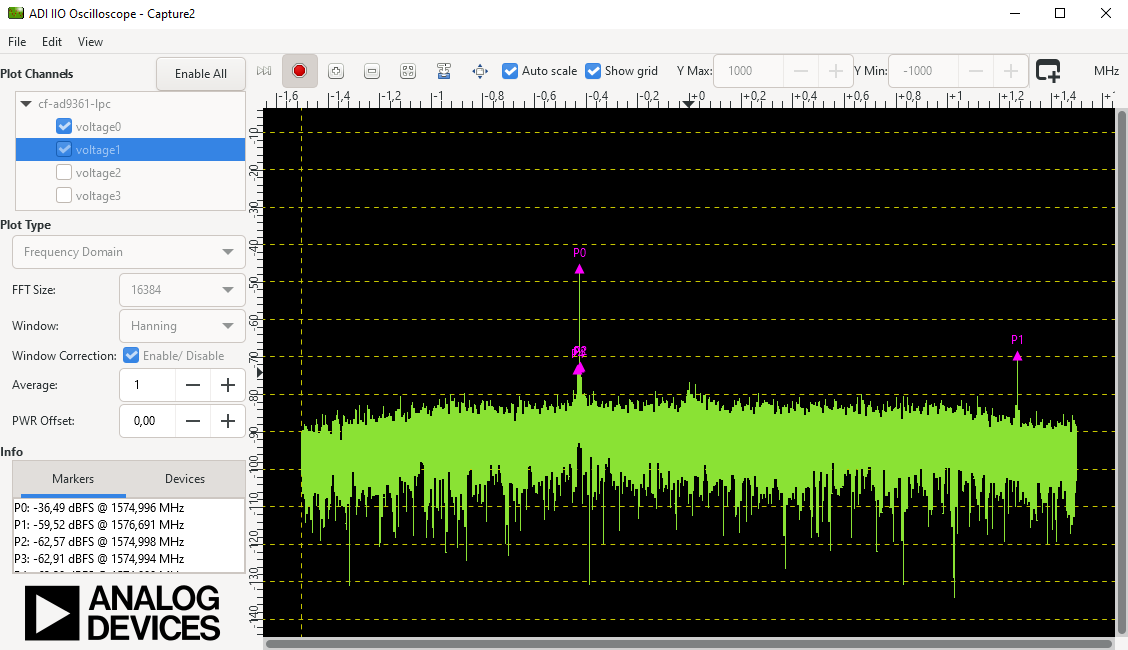

Насчёт "меньше шумов" - не пробовали принимать на iio_oscilloscope, на частоте GPS 1575.42? У меня вот такая картинка получается (в приложении). Если во временном представлении смотреть, конкретная синусоида видна. Даже не стал пытаться сигнал из-под шумов добывать.
Нет идей, как бы это побороть?

У меня прошивка от hz12opensource запускается, не падает, Линукс работает, приёмник не работает. Видно подключение только по usb.
Пробовал делать менее жёсткую оптимизацию - Линукс заработал получше, заработало подключение и по ip. Но приёмник всё равно не работает.
Комментарий к файлу: Паразитные спектральные составляющие
