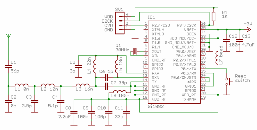

Пробовал на Win10/64bit и Win11/64bit. Схема моей платы в приложении. Программатор на ней подключается напрямую к МК по интерфейсу C2 через разъём на обратной стороне платы. Резистор R1 у Вас в схеме подключения адаптера имеется? Без него с МК не соединиться.
Резистора нет. По ходу в этом проблема. Найду резистор и отпишусь по результату.
К сожалению так и не получилось подключиться к МК. Наверное надо делать отладочную плату.

Никакая плата Вам не нужна, да и не делаю я их на продажу. Напишите подробнее как Вы подключаете МК к адаптеру в деталях какой провод адаптера подключён ка какому пину МК. Ещё лучше фотку пришлите. Насколько я понял у Вас имеется 2 МК - старый и новый. Новый также не удаётся подключить к адаптеру?
Прежде всего спасибо за помощь!!!
У меня есть 2 устройства на основе Si1062. У одного устройства сдох сам МК (короткое по питанию). МК я заказал и он еще в пути, поэтому подключиться ко второму не могу.
Пока идёт второй МК нужно подключиться к существующему и попробовать считать прошивку, главное тут подключиться. Прошивка под второй уже есть.
Цель просто научиться это делать.
Я пытаюсь подключиться внутрисхемно, не отпаивая МК.
USB Debug Adapter 2 пин на 31 пин МК (внутрисхемно все GND соединены между собой).
USB Debug Adapter 4 пин на 1 пин МК.
USB Debug Adapter 7 пин на 36 пин МК.
USB Debug Adapter 10 пин на 31 пин МК (Пины питание соединены между собой).
Прозванивал между 36 пином и пином питания там сопротивление 2,3 кОм.
Может из за того что я пытаюсь считать внутрисхемно поэтому и не получается.
Я пробовал питания давать от самого устройства, а с отладчика только сигнальные контакты подключать, то же не получилось подключиться.
