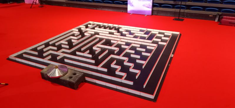

Съездил посмотреть соревнования Robotex в Таллине. Сам я готов не был - в середине сентября решил отказаться от кинематики на гусеничном ходу и решил по-быстрому сделать двухколесного робота. Накидал платку, послал заказ. Конечно, в плате наделал пару плюх - не развёл питание от USB и нагрузочные резисторы фотосенсоров. Но всё это накидал навесным монтажем и большой проблемы не было. Еще и JLC немного косячнул - не сделал milling у 2 отврстий USBразъёма (в предыдущих разах всё было нормально). Рассверлил сам. Немного был застрявши на запуске АЦП. у BGM24 АЦП круче, чем у efm32gg12, но конфигурируя прямо через регистры запустить его не удалось - где-то чего-то не хватает, поэтому пришлось применить стандартный драйвер - с ним всё завелось без проблем. Но когда переносил код с гусеничного робота на колёсный, снова возникла проблема. В колёсном я решил выбор программы сделать так же как в UKMARSBOT - дип-свитчами через резистивную матрицу и оказалось, что АЦП считывает напряжение с этой матрицы с огромным шумом, что невозможно отличить соседние состояния переключателя. Оказалось, что у меня поменялись порты (в целях оптимизации разводки), а назначение аналоговых шин в bus allocation переправить забыл. Когда до меня это дошло - поправил и АЦП заработал как часики. Сканирование сенсоров сделал на полном автомате. Таймер зажигал по очереди светодиоды, сначала фронтальные, затем диагональные - делалось это через PRS - обычным RS триггером. Сигнал с таймера устанавливал триггер, а сигнал с АЦП об окончании преобразования - сбрасывал триггеры и гасил светодиоды подсветки. И также сигалы с таймера объединённые по ИЛИ трижды запускали сканирование АЦП - первый раз без светодиодов, затем с включенными фронтальными и, наконец, с диагональными. Тут уж понадобилось 5 каналов сравнения таймера, поэтому пришлось снова объединять два таймера, чтобы работали синхронно. Шестой канал давал сигнал на квадратурные счетчики для захвата состояния энкодеров колёс.
Следующее, надо было снять механические характеристики. Оказалось, что тот код я удалил и пришлось его писать по-новой. Характеристики примерно совпали, так как диаметры колёс близки, только постоянная времени гораздо меньше, так как этот робот получился значительно легче:
Km = 360 мм/с / вольт, смещение 0.1 вольт.
Tm = 0,08 сек
По графикам, при питании выше 2 вольт в момент разгона видна "ступенька" - это из-за того, что у робота задирается нос, а затем, когда ускорение падает, нос опускается. Два вольта, по расчетам, соответствуют ускорению 9 м/с², т.е. больше 1g ускорение давать не следует.
Но всё-равно, повороты были не очень стабильные. Дома был отстроивши робота, но когда вечером в гостинице начал проверять - обнаружил, что робот не дотягивает до нужного угла. Не понял в чем причина. Может колёса на оси сдвинулись? Потому как эти колёса на оси "фиксируются" только засчет трения и, возможно, пока таскал в сумке они там сдвинулись? Правда на соревнованиях я заметил, что робот на поворотах заворачивает сильнее чем надо. В принципе, сейчас думаю, что надо было попробовать сдвинуть колёса, но... я расстроился и отказался от дальнейших попыток. Робот прошел в два раза дальше, чем я мог его погонять на домашнем "лабиринтике", и не дотянул одной клетки, где была возможность выровняться, и этого было недостаточно, чтобы добраться до финиша.

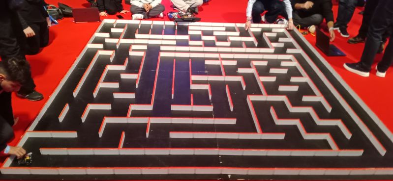

Когда приехали, лабиринт был закрыт и недоступен
Поэтому возможности проверить на лабиринте сцепление колёс и калибровку сенсоров возможности не было. Открыли его только перед самыми соревнованиями:
Старт находится в правом верхнем углу снимка, т.е. старт был не так как принято из левого нижнего, а из правого нижнего угла. Хорошо, что своему роботу я этот вариант предусмотрел - хоть тут не было накладок. Финиш в стандартном месте - ровно в центре. Хотя с другой стороны, в организации соревнований не было логики. Роботы оставались на руках у участников и, увидя лабиринт, можно было втихаря по-быстрому поменять фирмварь под этот лабиринт. Так же, лабиринт не был оснащен старт-стопными воротами - всё измерялось простым секундомером.

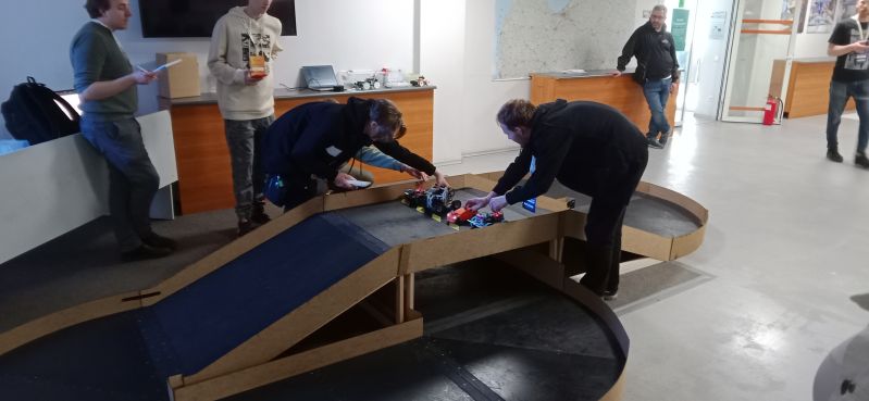

Попутно посмотрел на другие соревнования. Интерес вызвал Enchanced Linefollowing - следование по линии с препятствиями.
Из препятствий - горка, качели, предмет, который надо объехать. Так же и линия - утолщенная, утонченная, прерывистая и разветвление. Рекомендуемая ветка в разветвлении указывается боковым маркёром - с какой стороны маркёр, в ту сторону и надо сворачивать. Еще там есть участок с двойным маркёром (на фото не видно, закрыто горкой, так как фото сделано в момент подготовки, а на соревнованиях горку переместили в другое место), на котором действует ограничение скорости - его надо проехать на скорости 0.5 м/с, если проехать правильно - это время не учитывается, в противном случае - плюсуется к результату.

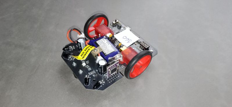

А меня продолжают преследовать неудачи. Хотел для лабиринта из линий сделать робота на гусеницах, но проблемы начались сыпаться одна за другой. Припаял плату сенсора линий с датчиком цвета и выяснилось, что два сенсора линии дают показания сильно отличающиеся от соседних сенсоров. Думал, что при переносе кода, где-то забыл освободить порты PA7 и PD3 - это те, что давали неправильные показания. Долго мучился, пока не сообразил, что просто нет контакта. Вот только где? Прозвонка показала, что на плате всё в порядке и обрыв или между модулем BG24 и платой, или внутри модуля. Этот модуль я уже раза 3 перепаивал. Неужели придётся еще раз? Это очень проблематично - надо снова полностью разбирать робота, отпаивать моторы и, может, только что припаянный сенсор линии. Но пока решил попробовать налить олова на выступающий кусочек пада, в надежде, что олово затечет под модуль и соединится с площадкой (и при этом не устроит залипуху с соседними падами). В этом мне помог летом купленный припой. Купил проволоку 0,25мм ПОС60. Очень классная штука для пайки SMD 0603. Толстые (1мм) прутки обычно дают слишком большую каплю, а этим можно аккуратно дозировать. Вот я "залил" на эти пады олова и показания стали более адекватными. Правда, через день PD3 снова отвалился - пришлось еще налить олова.
А вот сенсор цвета VEML6040 у меня, почему-то, вообще не заработал. Я его на шине i2c вообще не вижу. Проверял монтаж - пока ничего не обнаружил. Сама шина i2c работает: EEPROM читается, OLED дисплей показывает. Правда, при опросе кнопок, подключенных к PCA9536 повисает (висит в цикле ожидания окончания транзакции), поэтому, пока отключил опрос клавиш и убрал с дисплея меню - всё конфигурирование произвожу через USB-UART терминал.
Pololu, оказалось, летом обрадовало пользователей - выпустило платы для роботов 3Pi и Zumo на RaspberryPI RP2040 контроллере. Чешу репу на тему хочу ли я такую или нет. Думал, купить для Zumo, но там питание для моторов слелано без повышающего преобразователя.

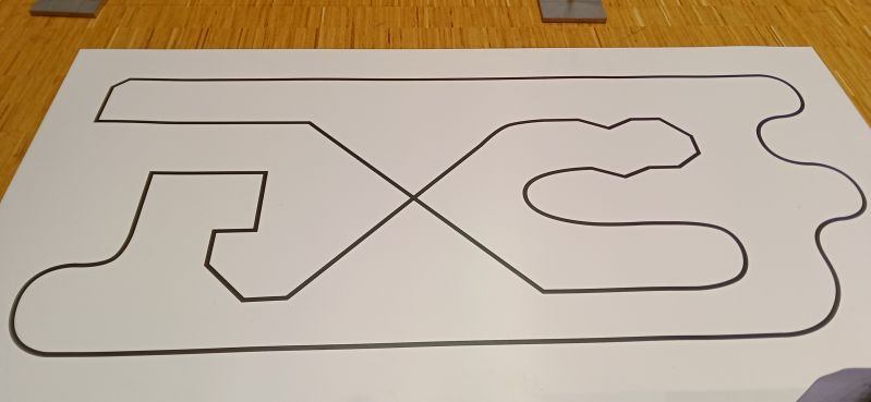

У нас начался очередной чемпионат. На первые соревнования, что были в начале декабря, не ездил, так как там были сплошные "Лего". А вот на вторые, в институте транспорта и связи, съездил. Правда, выложить "козырь" в лабиринт я не смог - из-за упомянутых проблем с сенсорами, поэтому повез старый "кирпич", который не дал никакого результата. просто формально поучаствовал. Лабиринт очень напоминал прошлогодний:
Но так как у меня ничего принципиально нового там не было - ничего не снимал.
А всё внимание попытался направить на соревнование по следованию по линии. Хотя, тут тоже новизной нас не порадовали - трасса была точно такая же как в прошлом году и еще несколько лет до этого. Даже литовские участники высказались, что скучно это. Так что фотка, для иллюстрации - прошлогодняя:
После соревнований прошлого сезона в linefollower вставил line regulation - коррекцию ширины ШИМ импульсов управления двигателями в зависимости от напряжения батареи. Правда, доказательства работы этой фичи так и не сделал, но робот по трассе ходил ничуть не хуже чем раньше - может эта фича и работает. Теперь решил "разметить" трассу - проехался по ней на небольшой скорости и пошел изучать лог-файл. В этом году направление движения было задано: от стартовых ворот в сторону наблюдателя. Поэтому я в трассе задал форсаж на стартовом участке, затем просто повышенная скорость на двух поворотах и снова форсаж на прямом участке, а затем снова повышенная скорость, а в самом конце, где трасса идёт змейкой - пониженную скорость, так как к этому месту робот уже на колёса успевает набрать пыли и сцепление с поверхностью катастрофически ухудшается. Ну и на финишной прямой снова максимальный рывок. Здесь, в качестве фиксатора использовался луч лазера или светодиода, поэтому проблемы с фиксацией проезда через ворота не было.
Когда же поехал по трассе, оказалось, что финишного рывка не было. Пошёл скачивать лог-файл и выяснять, что случилось. Оказалось, что все сегменты сдвинуты, по причине того, что не был опознан первый перекрёсток. Хм... Попытался сместить все сегменты, с учетом того, что первый перекрёсток не опознался. Проехал - без результатно. Пытался снизить скорость - тоже никакого результата. Причем, оказалось, что первые 4 перекрёстка могут быть не опознаны каждый раз по разному. Иногда не опознавался 1 перекрёсток из 4, а иногда 2. И каждый раз разные. Вот фрагмент журнала последнего заезда - второй и четвёртый перекрёстки не опознались.

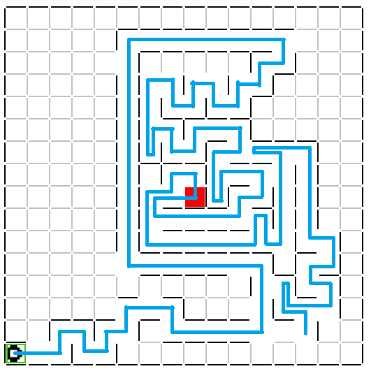

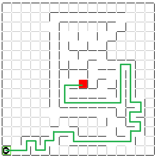

Погонял своего робота и вскрыл некоторые проблемы.Одна из проблем с сенсорами - при сильном внешнем освещении сенсоры заходят в насыщение и перестают видеть. Надо изменить схему питания сенсоров и, возможно, попробовать сделать их с инфракрасными светодиодами и фототранзисторами.
Так то робот используя алгоритм заполнения нашел финиш, а на обратном пути и кратчайший путь (не оптимальный!):
СпойлерВот карта в составленная в памяти робота. Как видно, он не посетил левый верхний и правый нижний углы лабиринта.

Ну и маршрут из нулевой (стартовой) клетки до финиша выглядит так:
Код:
Griever>0 make_path
Griever>show_path
BFRFFRLFFLRLLFRS
Griever>make_commands
Griever>show_commands
BHHRHHHHHHRHHLHHHHHHLHHRHHLHHLHHHHRHHS

Первая рабочая версия робота на шасси Zumo. Изучает лабиринт по алгоритму Люка-Тремо, со срезанием маршрута и игнорированием тупиков (на видео нет), после того как найдена ячейка с красным полем. После чего есть два варианта прохода от старта до финиша с поворотами на месте и плавными поворотами. Конечно, над "плавными поворотами" еще надо работать и работать.
Пришлось сделать несколько неалгоритмических ухищрений. Собственно, всё связано со стартовой клеткой. Пришлось её исключить из тупиков тоже, иначе, когда алгоритм его объявляет тупиком, робот не возвращается на старт, а останавливается на последней исследованной клетке.
Долго возился с алгоритмом детектирования перекрёстков. Хотелось, чтобы поскорее было бы известно, нужно продолжать движение прямо или надо тормозить, для того, чтобы выполнить маневр. И это (вкупе с заданным ускорением) ограничивает скорость на какой можно выполнять поиск. Пока, ускорение установлено 2м/с^2, скорость поиска всего 36 см/с.
Пока выяснял, всё ли в алгоритме работает так как надо, выяснил, что временами показания сенсоров линии совершенно неадекватны. Долго гадать не пришлось - под подозрение попало гапряжение приходящее с батареи. А точнее, транзисторный ключ, коммутирующий его. 5 вольт на затволе, кажется, маловато. Но это я предвидел и на плате предусмотрел место для механического выключателя. Но оказалось, что есть еще проблема и с батарейками?

Трасса для следования по линии была такая, по которой еще не ездил:
По плану это соревнование должно было проходить с 12:30 до 14:30, но приехал пораньше, чтобы было время настроить робота. Робота особо настраивать не пришлось, так как на этой трассе нет больших прямых кусков (самые большие меньше полтора метра через перекрёстки и метровая "финишная прямая"), никаких рывков роботу не задавал. Выставил чувствительность сенсоров, проехал трассу. В роботе стояло время работы 26 секунд и за это время робот навернул почти три круга. Поэтому посчитал, что на круг 9 секунд и надбавил еще пару секунд сверху. Т.е. время работы установил 11 секунд.

Следующие соревнования. Второй этап (заключительный) в Сигулде. В отличии от первого этапа, где были, в основном, роботы свободной конструкции, тут были также и Лего. Проходили в большом спортивном комплексе. Проходили также соревнования дроноводов, но они были в совсем другом здании и туда не ходил.
Трасса FolkRace - вроде, не сложная, но очень длинная
Antweight - брутальный спорт. Надо или загнать противника в яму в углу или иным способом его обездвижить (вплоть до его разрушения). Некоторые роботы после соревнования собирают с поля с помощью метлы и совочка. Но эти соревнования не чисто роботов - это, скорее, как и у дроноводов на мастерство операторов дистанционного управления.
Vex IQ тоже роботы с дистанционным управлением, должны таскать с поля фигуры и складывать в определённых местах
Еще были соревнования для самых маленьких участников (до 8 лет включительно) - Spike race. типа драгрейса - надо проехать как можно быстрее пятиметровый участок. Робот должен быть собран прямо на месте соревнований, взрослые там помогать не могут. Собираться должен из комплекта LEGO Education SPIKE Essential. Допустимо было только иметь планшет с заготовленной программой.
Лабиринта не было, но трасса была расстелена и, наверное, на ней проходили еще какие-то соревнования VEX IQ. Наверное, в то же время когда я занимался своими соревнованиями, поэтому не заметил. Но на всякий случай взял своего робота, чтобы погонять по трассе. Робот трассу изучил и составил карту. Можно заметить, сколько тупиков, робот "спрогнозировал" и не посетил. Правда, не понял почему не посещены ячейки x=14-15 y=6-7. Похоже на ошибку в алгоритме

В день соревнований, тоже всё шло иначе. Когда пришел, лабиринт был закрыт, но с началом регистрации его открыли и даже разрешили с ним потренироваться. Конечно, сразу на судей наехал, что стартовая клетка не имеет внешней стенки, а это против правил. Пустил по лабиринту, робот неторопливо дополз до финиша и потом где-то заблудился. Пошел посмотреть лог-файл. Оказалось, робот не видел некоторые стены. Оказалось, что если робот немного смещен от осевой линии - противоположную стену перестаёт видеть. Пришлось уменьшить порог детектирования стен с 70 до 40 (значение 100 - возвращают сенсоры когда робот стоит ровно между двух стен).
Вот как в этот раз выглядел лабиринт. Старт в дальнем левом углу. Когда начались соревнования, пошел выступать первым. Поставил робота на старт. И пустил. Судьи хотели чтобы я его запустил на раз-два-три... хм, не представляю как это сделать. Ну ладно, робот дошел до финиша и без остановки начал исследовать финишную зону. Вроде, робот уже был на 4 клетке финиша, когда одна судья другой сказала, что "время!". Может они думали, что робот радостно остановится на первой клетке финиша? Но в правилах такого требования не было и робот без остановки продолжил изучение лабиринта. Спустя некоторое время, ошибки накопились и робот таки въехал в стену. Пришлось его взять и хотел запустить в лабиринт снова, но судьи начали меня вопрошать, что я действительно желаю делать "second try?". Говорю, какой секондтрай, если пять минут первой попытки еще не кончились? Перед соревнованиями выяснилось, что тут даются 2 или три пятиминутных попытки и уговорились на числе 3. Они мне начали тыкать в правила соревнований, я хотел им показать... но время то идёт! моё время, кстати. Короче плюнул и ушел. Результат хоть какой-то есть и на том спасибо. Пошел выяснять где робот ошибся и почему.
Оказалось, что робот не увидел (вернее даже снял ранее установленную) фронтальную стену. Т.е. получалось, что в момент детектирования стены робот не был еще в той позиции откуда надо было бы смотреть стены. Ну для улучшения ситуации решил понизить скорость поиска до 35см/с и сделать чаще выравнивание. Тем временем пришла судья и сказала, что моя претензия была правильной, что действительно, надо использовать 2 секундомера, один для 5 минут и один для измерения времени прохода и что этот результат защитывают, но попытка не считается. Т.е. я могу иметь еще 3 попытки.
Ну я этим щедрым предложением не воспользовался. На второй попытке я что-то накосячил. Запустил робота на поиск и вижу, что что-то робот ходит не туда. Поэтому, когда оставалось две минуты его прервал. Полностью сбросил память и запустил снова. Робот шел вполне адекватно, но закончить поиск не смог - время вышло. Пришлось его остановить и идти смотреть что там было. Не понимаю как это вышло, но в первый заход не произошло транспонирование лабиринта. Уже писал, что в этих соревнованиях лабиринт "не правильный". В стандартных старт всегда из левого нижнего угла на север. А тут можно рассматривать по разному - или из правого нижнего угла на север, или и нижнего левого на восток. В моём роботе используется второй вариант. И направление север или восток определяется по первой отсутствующей боковой стене: если справа, то на север, если слева то на восток. Так вот в лог-файле нет информации о транспонировании:
