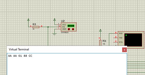

Короче, психонул и решил начать с ..протеуса. Думаю, а вдруг это он мне мозг выносит?
Решил выплёвывать в терминал получаемые два байта скратчпада температуры.
24,6 - 0x0188
24,5 - 0x0188
24,4 - 0x0180
24,3 - 0x0180
24,2 - 0x0180
24,1 - 0x0180
24,0 - 0x0180
Код:
      write_byte(0xCC);            //skip ROM
      write_byte(0xBE);            //read scratch
      Tmp1 = read_byte();
      Tmp2 = read_byte();
      putc(0xAA);
      putc(0xAA);
      putc(Tmp2);
      putc(Tmp1);
      putc(0xCC);
Короче, выходит моделька DS18b20 дробную часть как то странно выдаёт. :shock:

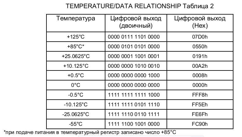

а в чём собственно вопрос ?
для начала как обычно смотрим даташит...
видим что при отрицательных температурах получаем отрицательное число (единица в первом разряде).
а далее всё как обычно... работа со знаковыми переменными...
//DEC -0...-2.147.483.648 | 0...2.147.483.647
//HEX -80 00 00 00...ff ff ff ff | 0...7f.ff.ff.ff
Screenshot_1.jpg [56.76 KiB]

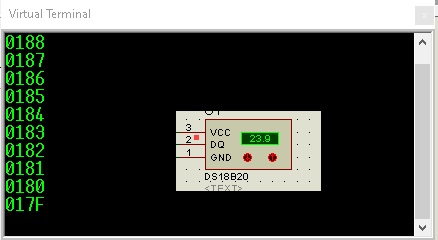

Проверил у себя,шаг в свойствах DS18B20 поставил 0,0625,работает норм,вот снижал от 24,5 до 23,9 с шагом 0,0625
А здесь снижаю с -0,0625 до -0,625

Продолбался с протеусом (v9), плюнул, стал из даташита ту таблицу тупо в программе подсовывать вместо полученного с датчика значения - получил заданные значения.
Стало быть моделька в протеусе врёт. :cry:
На опцию "granularity" в настойках модель не реагирует - выдаёт сильно грубый шаг.
