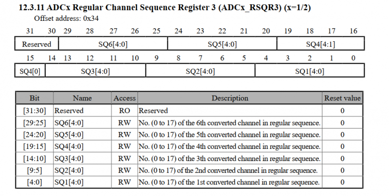

Мяу коты :) Дошел до работы с АЦП в контроллере CH32V203. И не могу запустить чтение 1 канала АЦП на ноге РА1. Тактирование порта включил.

Не могу понять как настроить регистры PSQR, они все такого формата и не понятно что в них писать.

У меня к CH32V002:
Код:
// select 1 channel
  ADC1->RSQR1 &= ~(0xF << 20);  // L = 0, one conversion
  ADC1->RSQR3 = 1;
  ADC1->SAMPTR2 |= ADC_SMP2_2 | ADC_SMP2_1 | ADC_SMP2_0;  // 0b111 -> 239.5 cycles// ADC_IN1

Не поверите, код оказался рабочий, косяк был в выводе данных.
Забыл указать куда выводить, не указал буфер в sprintf.
Код:
sprintf(buffer, "ADC: %u, Voltage: %lu mV\r\n", i, i1);
А дипсик расжевал про работу с регистрами ADC_RSQRx.
Сижу два часа голову ломаю.
Добавлено after 2 minutes 32 seconds:
У меня к CH32V002:
ADC1->CTLR2 |= ADC_ADON; -> реально будет 2 раза, второе делает writing 1 will start the conversion
Добавил в функцию чтения и заработало, а то получается один раз читало канал АЦП и все.
