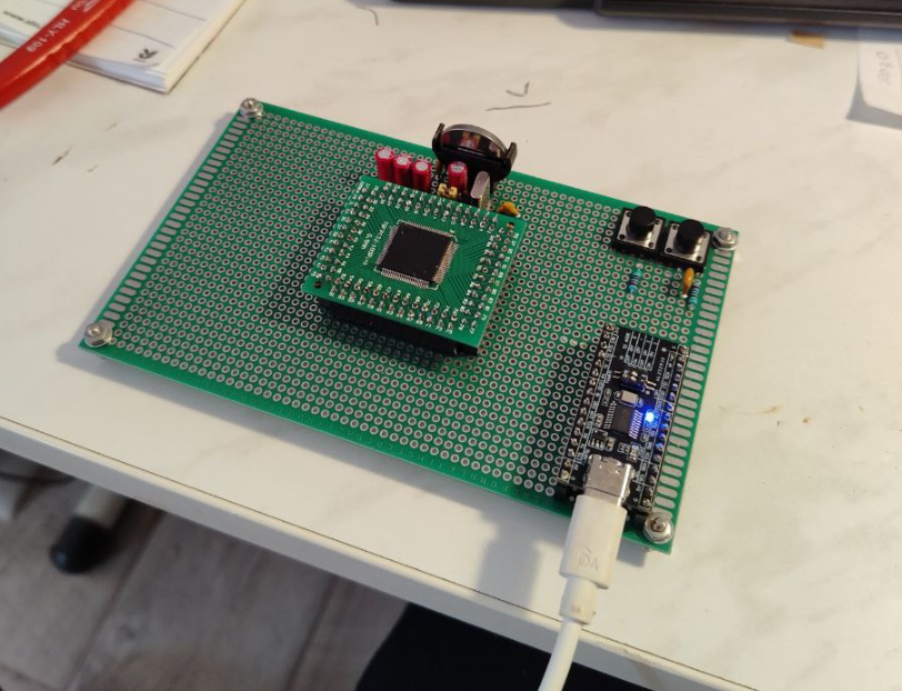

Ну что, сборка в Syntacore_IDE прошла успешно. Никаких трудностей в подготовке IDE к работе я не испытал.
Осталось дождаться JTAG и подсунуть правильный OpenOCD
Макетку пока паяю.

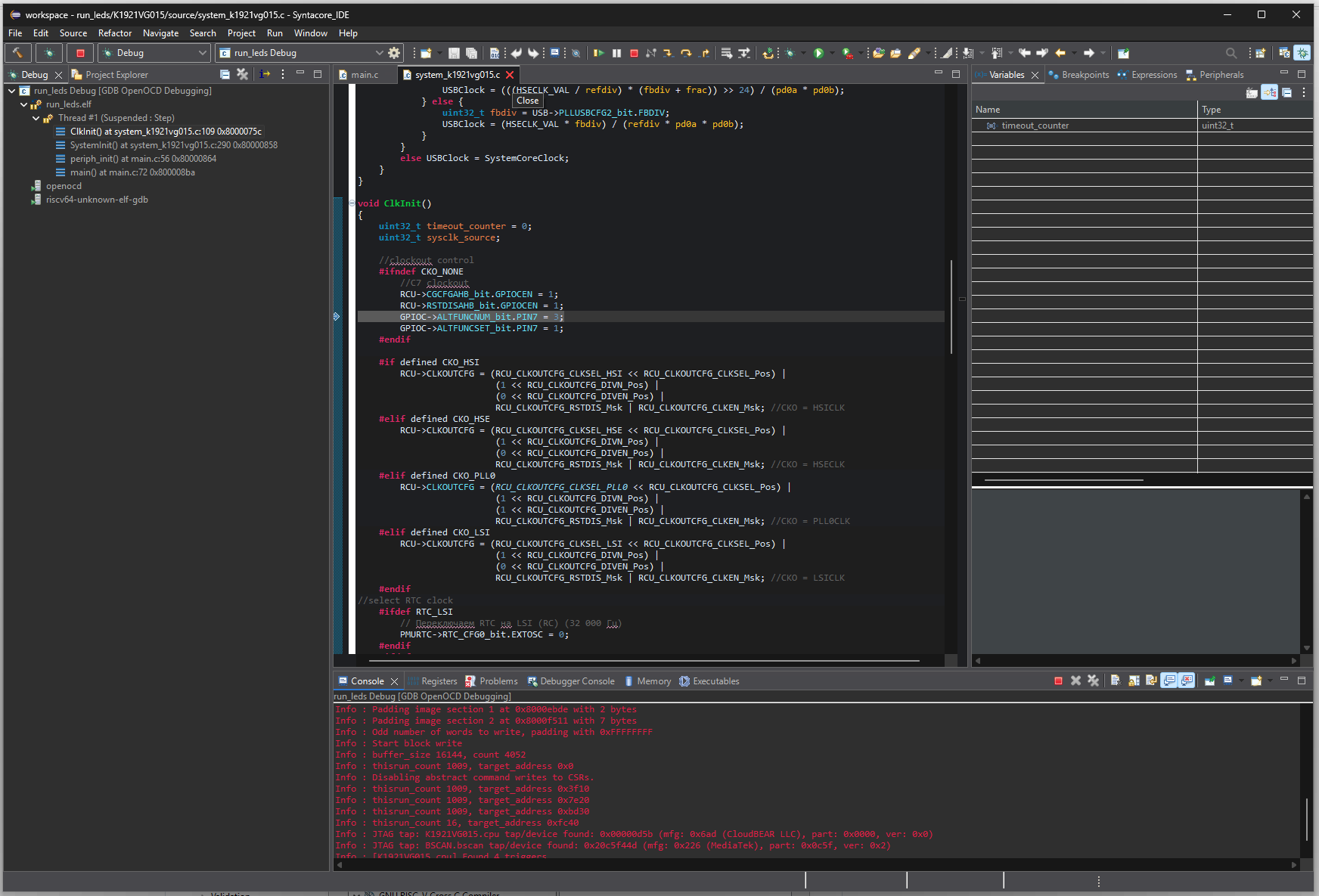

Эпопея продолжается :)
OpenOCD для Федоры пришлось собирать из исходников из ресурса https://gitflic.ru/project/rus_mcu/openocd
ВГ015 определился, но прошивка не заливается и на отладку не становится. С компиляцией/сборкой проектов в Синтакоре ИДЕ проблем нет.
Надо дальше разбираться
PS. На винде запустилось. Значит макетка собрана правильно :solder:
PPS. И я уже умудрился окирпичить контроллер :shock: Надо разбираться с режимом SERVEN чтобы вернуть его с того света. Возможно это случилось из за отсутствия кварца на 32КГЦ. Я его еще не запаял

Когда то в детстве читал книгу "Август удивительных открытий". Произвело неизгладимые впечатления...
При разборе официального SDK - такие же ощущения
Разработчики забыли вставить #define
Завожу ядро от внутреннего RC генератора, наступил на эти грабли

Ура! Первая победа :)
Запустил я эту штуку и от внутреннего RC и от внешнего кварца 16Мгц. Пришлось подобрать кондеры для стабильного запуска.Получились по 10пик
Добавлено after 3 hours 7 minutes 34 seconds:
Под Федорой победил прошивку/отладку. В общем, среда разработчика полностью боеготова.
Если под Linux будут проблемы, спрашивайте... Поделюсь опытом :beer:
