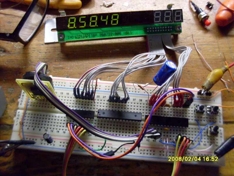

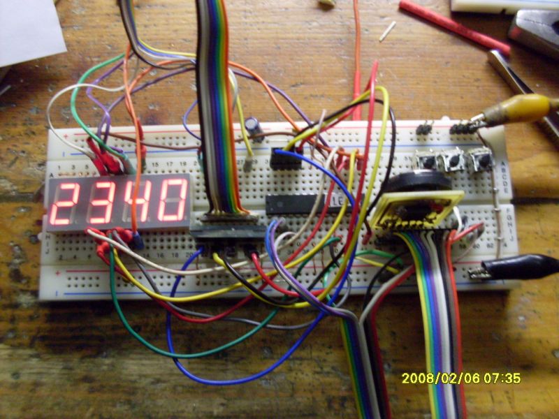

BOB51 писал(а):
Так пока и конкретного подтверждения что решено делать вроде не объявлялось...
Ну, вот:
Часы "с секундами"-
Часы "без секунд":
зы.. Часы у фотика выставлены неправильно, ему простительно, там батарейка у часов села..
 Заголовок сообщения: Re: Напишите прошивку для светодиодных часов (Соник - халявщ
СообщениеДобавлено: Чт фев 12, 2026 14:11:36
Карма: 96
Рейтинг сообщений: 1505
Сообщений: 15486
Откуда: ДОНЕЦК
Так вроде б там задачка под нестандартно-крупноформатный была...
Плюс вынос на "редкообслуживаемое" место.
Но так и не подтверждено окончательно.
А насчет ввода данных/режимов работ (кнопки/менюшки) вообще тишина...
:dont_know:
СообщениеДобавлено: Чт фев 12, 2026 16:15:45
Карма: 22
Рейтинг сообщений: 241
Сообщений: 1600
Откуда: Тюмень
Я же писал, что прошивок три одна для для 4_х разрядов и две для 6_ти разрядов.
У всех вариантов три кнопки управления "Set", "Up" (+) и "Down" (-).
Установка значений часов для 6 разрядов производится следующим образом.
Нажимаем кнопку "Set", устройство переходит в режим установки значений.
На индикаторе начинает мигать значение часов (старший разряд если он равен нулю не засвечивается). Установка значений производится кнопками "Вверх" или "Вниз". Можно как кратковременно нажимать на кнопку, так и удерживая одну из них. При удерживании кнопки, значение будет меняться с определённым периодом. После установки нужного значения, для сохранения его и перехода к следующему значению нажимаете повторно на кнопку "Set". После установки минут (необходимо минуты установить на одну минуту больше текущего времени) и после очередного раза нажатия кнопки "Set", начнут мигать значение секунд. Ждём до того времени когда секунды "эталонного времени" будут переходить с 59 на 00. В это время одновременно нажимаем на кнопку "Set". Устройство обнулит секунды и отправит все эти ранее установленные значения в микросхему часов и выйдет из режима установки.
Вот и вся менюшка без особых затей. :)) В варианте с 4 разрядами почти тоже самое, только когда производится переход на секунды, то минуты сдвигаются на место часов, а секунды мигают на месте минут. Про ночной режим уже писал ранее. Как то так. Все схемы и прошивки в распоряжении авторов ТЗ. Как сочтут, что всё полностью проверено, так наверное и выложат всё в общий доступ.
